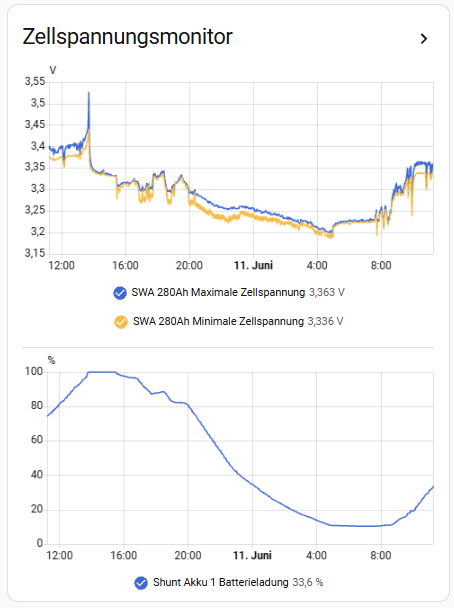

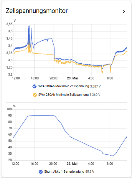

Angehängt zwei Bildle dazu. - einmal nach 2 Tagen ohne Balancing, einmal aktuell im 100% everyday Betrieb.

Da fehlt ein Wort: “Das Teil ist Mittags schon auf 100% SoC, gemeldet vom internen BMS, welches dann auch die Stromzufuhr abdreht lässt”. Das BMS unterbricht den Ladestrom nur, wenn eine Over_Voltage_Protection notwendig wird. In aller Regel bei 3,6V bis 3,65V. Der SOC stimmt ohnehin nicht. Deshalb darf man den auch nicht zur Regelung anwenden. Die Kommunikation zum Raspberry soll eigentlich bei auftreten einer Imbalance den Ladestrom so weit senken, dass diese Differenz gleich bleibt. Dann wird automatisch Zeit zum balancieren gegeben. Auffällig ist die hohe Zellenspannungsdifferenz schon unterhalb 3,37V Da muss also ein erheblicher SOC unterschied vorliegen oder die Spannung wird verfälscht. Das darauf folgende zwischen 14:30 und 15:30 kann von durchziehender Bewölkung oder durch Stromverbrauch verursacht worden sein. Das kann man so nicht beurteilen. Weiter auffällig ist dann, dass die niedrige Spannung zwiscchen 16Uhr und 19:30 sinkt, obwohl die hohe Spannung steigt. Das lässt sich erst mal überhaupt nicht erklären
ist nicht zu sehen. Kann man mal in das VRM Portal schauen?

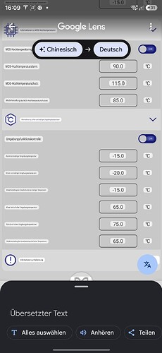

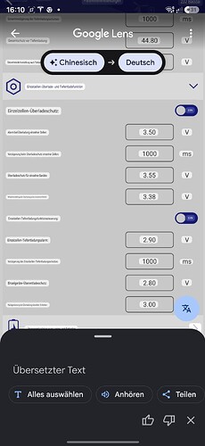

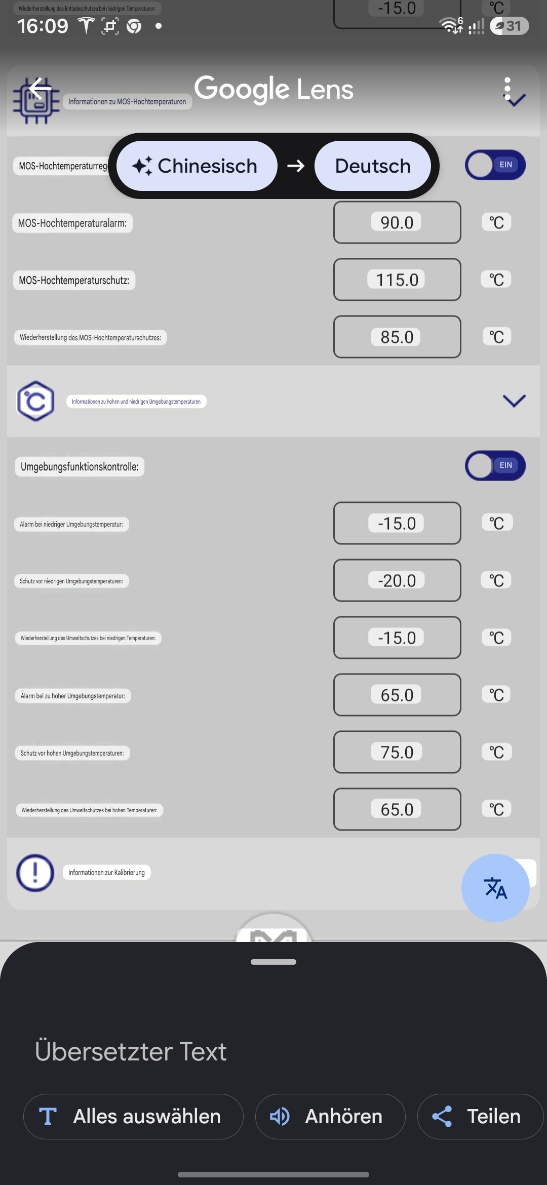

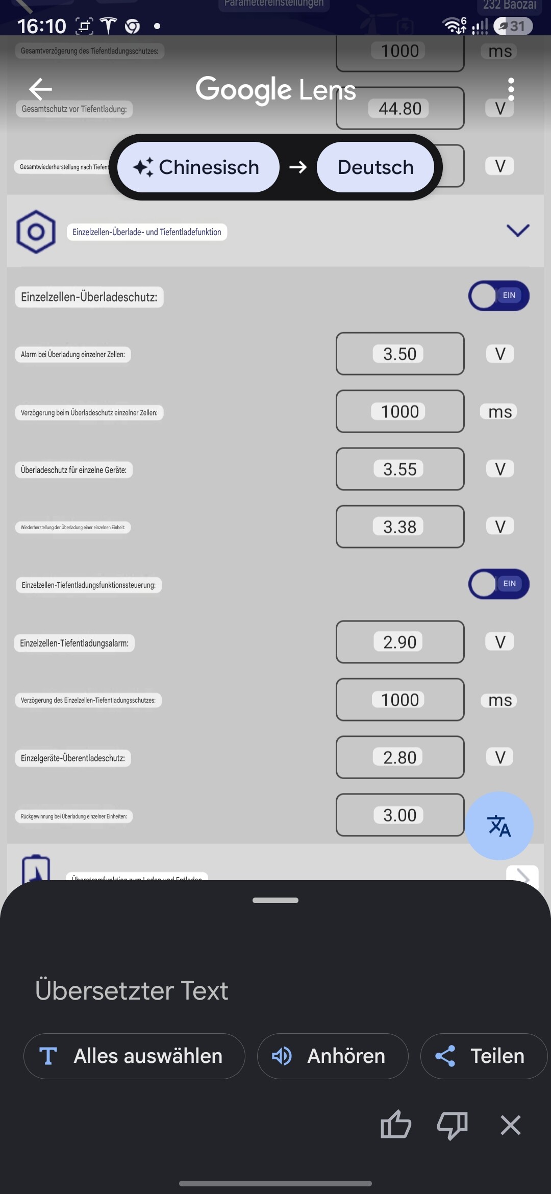

Anbei ein paar Screenshots des BMS ..

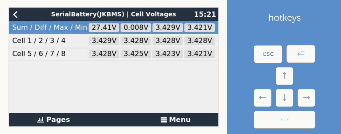

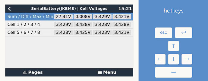

Was man darin ausschließlich als Admministrator oder als Technican sehen kann, ist die Remote Konsole. Dehalb schon mal die Frage, ob du darin sämtliche Zellenspannungen einsehen kannst?Das sollte dann so aussehen, aber mit 16 Zellen:

Die einzelnen Zellen liefert er in der Tat nicht, das sehe ich nur bei meinem JK-System.
