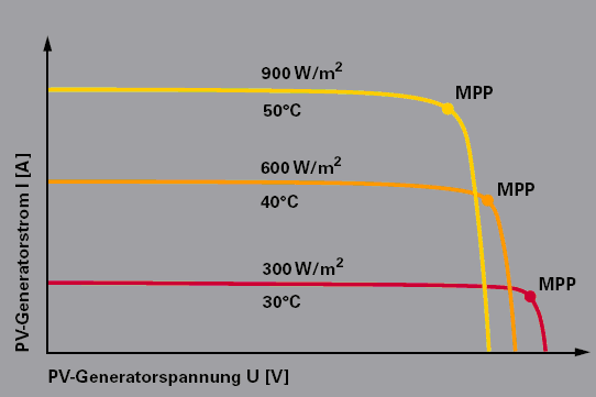

Guten Abend, eine kurze Frage zum MPP-Ausregeln bei parallelen Strings:
Kürzlich habe ich 12 x 400Wp aufs Dach bekommen, habe in zwei Strings je 6 Panels in Reihe aufteilen lassen.
Ein String ist überwiegend unverschattet, über den zweiten wandert vormittags teilweise der Schatten eines Baumes.
Demnächst wird ein MPPT 250/60 geliefert werden.
Wenn ich nur den unverschatteten String anschließe ist alles klar.
Was macht der MPPT aber, wenn ich den zweiten, teilverschatteten String parallel dazu nehme?
Wird dann der unverschattete String "ausgebremst", oder wie verhält sich das?
Es wird Verluste geben die sich aber in Grenzen halten.
Der MPPT wird einen Arbeitspunkt ermittel der das Maximum an Leistung erzeugt.
Die Leistung ist geriner als wenn du zwei getrennte Strings verwenden würdest aber nicht viel da die Arbeitspunkte dicht beisammen liegen.
Das liegt daran das sich der MPP bei Änderung der Einstrahlung nicht viel ändert.
Das erkennt man an der Kennlienie eines PV Moduls gut.
Nimmt die Einstrahlung ab verschiebt sich die Kennlinie nahezu parallel.

Wie funktioniert denn ein MPPTracker?
Moduliert er die Spannung in einem (relativ kleinen) Bereich, um den Punkt der maximalen Leistung (also Produkt aus U und I) zu finden?
Wenn nun zwei Strings parallel angeschlossen werden,
einer unverschattet mit z.B. 182V @ 12A, ( 2.184W)
der zweite teilverschattet mit z.B. 178V @ 8A, ( 1.424W)
(zusammen also dann 3.608W)
wird dann der Tracker sein Maximum bei 180V und 20A (3.600W) finden?
Die Zahlen sind jetzt nur geschätzt, ich konnte meine Anlage bisher mangels WR noch nicht anschließen...
Stimmt das in etwa so, oder kannst du mir nochmal ein wenig auf die Sprünge helfen?
