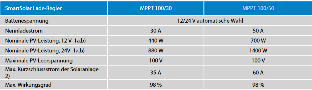

Wie rechnet man nochmal aus, welchen Laderegler man für Solarpanels braucht ?
Also ich möchte bei meiner 12 Volt Anlage 4 x 200 W Panels in Reihe schalten. Doch welchen Laderegler brauche ich dafür ?
Auf den Ladereglern von Victron steht doch zum Beispiel 100 Link entfernt Das bedeutet, dass die vier Panels zusammen nicht mehr als 100 Volt ergeben dürfen. Ein 200 W Solarpanel hat 20,25 VOC, wenn ich die mal 4 nehme, dann komme ich unter 100 Volt, das sollte passen.
Jetzt muss ich nur noch die Ampere berechnen. Hier würde ich 200W/12,8 V rechnen = 15,625 A
Nun habe ich vier 200 Watt Panels, 15,625 A x 4 = 62,5 A
Dann bräucht ich also einen 100/60 Laderegler, habe ich das so richtig berechnet ?
Danke schonmal !

Bei Reihenschaltung von 4 Modulen mit Voc 20,25 V sollte ein 100 V Laderegler
passen. Für kalte Tage mit starker Sonneneinstrahlung bei Null-Last am Panel
muß noch genug Abstand zur Maximalspannung des Ladereglers vorhanden sein.
4 x 20,25 V = 81 V -> Sicherheitsbereich also noch 19 V - das sollte reichen.
Die Panels haben 800 W Maximalleistung im optimalen Arbeitspunkt Umpp/Impp
Ich nehme mal an -> Umpp = 18,1 V / Impp = 11,06 A = 200 W/Panel
Ich nehme mal an Isc = 12,68 A
Bei Reihenschaltung muss man die Spannungen addieren.
Der Strom wird bei Reihenschaltung nicht addiert.
Im Arbeitspunkt hast Du also 4 x 18,1 V = 72,4 V und 11,06 A = 800,74 W.
Grob gerechnet brauchst Du für die Reihenschaltung speziell deiner Panels von
4 x 200W = 800 W also einen Laderegler,
....der eingangsseitig bis 100 V geht
...der eingangsseitig mindestens 13 A schafft
Ausgangsseitig hängt das von der Batteriespannung ab, mit der das System läuft
bei 800W -> 12 V -> ca. 67 A
bei 800W -> 24 V -> ca. 34 A
bei 800W -> 48 V -> ca. 17 A

hinzuzurechnen zu @rd_global ist noch der Umstand deiner 12V Anlage.
wenn du die maximal mögliche Leistung in die 12V Anlage transferieren möchtest muss dein Laderegler knapp 70A bei 12V schaffen können
ein Victron 100/20 beispielsweise kann bei 12V "nur" 25% der 20A (48V)
Hallo, danke für die Antworten. Bräuchte ich dann theoretisch bei einem 12 Volt Batterie System einen Laderegler auf dem 100|70 steht ? Bei 800 Watt Solarpanels in Reihe geschaltet. Ich glaube das wird teuer.

wenn es denn unbedingt von Victron sein muss, ist auch ein MPPT 100/50 ausreichend, die 800 Watt sind so selten, das der Aufpreis kaum lohnt.
oder 2x der 100/30
für 24V wäre ein 100/30 ausreichend, kommen aber dann die Umbaukosten auf 24V dazu
