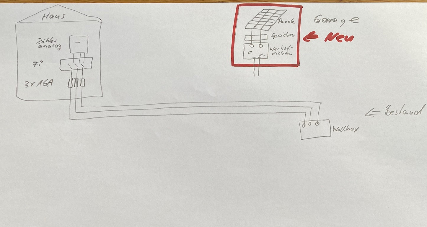

Hallo, ich habe bereits eine Wallbox über ein 5x6mm2 Kabel vom Haus zur Garage angeschlossen- ist Bestand laut meiner Skizze.
Nun möchte ich eine PV Anlage vom Garagendach anschließen. 2 Fragen hätte ich dazu:
Kann ich das Kabel von der neuen PV-Anlage in der Garage an das Kabel von der Wallbox anschließen lassen?
Wie wird der erzeugte Strom eigentlich gemessen?
Danke im voraus
Kommt drauf an Wie gross soll denn die PV werden? einphasig oder dreiphasig? zum auto laden oder für alles? Speicher?
Es kann sein, dass es einen unterverteiler braucht: Je eine sicherung für WB und für PV

Die Anlage soll so 5 bis 6 kWp haben. Nach meiner Vorstellung soll sie ins Netz speisen und wenn möglich auch Auto laden.
Das mit ein oder dreiphasig. Das wäre schon besser.
