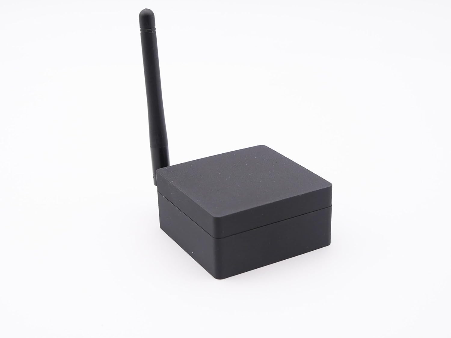

Jetzt habe ich zwar eine opendtu für vorne aber keine on Battery. Diese habe ich
Kann ich da einfach eine on Battery Software aufsoielen ?

schau unter Einstellungen was unter Pio Mode steht, steht da Generic musst du die Generic Version nehmen
Deine DTU sollte das können. Vorher die Daten sichern, dann kannst du alles wieder zurückspielen falls es probleme gibt.
