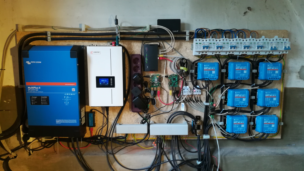

das ist das System
(unten drunter steht ein 280Ah Akku mit JK BMS als 'Zwischenkreis', im Keller hängt noch ein Raspi für die Heizung/WW)
zuerst: die Anlage funktioniert wunderbar mit dem Lumentree, ich brauch einfach nur mehr WR Leistung für Kaffee- und Waschmaschine etc. Die recht komplexe Regelung macht priorisiertes Akku Laden, 3-Stufen Warmwasserbeheizung (niedervolt), Überschusseinspeisung sowie Nulleinspeisung wenn kein Überschuss da ist. Nebenbei noch Laderegelung bzw. 80% SoC. Sie reagiert nahezu perfekt bsw. unterschiedlich auf unterschiedliche Laständerungen oder im sub-Sekundentakt pulsierende Lasten.
Ich bin nicht gewillt, das komplette System umzureissen, nur um einen weiteren Wechselrichter einzubinden. Mit jedem China Inverter wäre das längst getan, bei dem Lumentree hat es 10 Minuten gedauert, dann konnte ich die Ausgangsleistung via 5€ RS232 Adapter fernsteuern (und nicht ein 50€ VE.BusToMK3toUSB...).

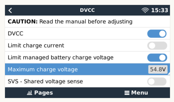

Du kannst Charge Current oder Voltage auf 0 setzen:
Ansonsten kannst du mit ESS Mode 2 & 3 mehr Kontrolle und weniger Automatik bekommen: ESS mode 2 and 3 [Victron Energy]
Im verlinkten Dokument steht auch man soll 2705 verwenden, also MaxChargeCurrent
Um den /Hub4/L1/AcPowerSetpoint bzw Modbus 37 vorzugeben muss ESS mode 3 verwendet werden. In Mode 1 & 2 werden diese automatisch geregelt und in Mode 3 kannst du es manuell steuern, falls du keine Überschusseinspeisung möchtest, oder diese lieber selbst implementieren willst.

ich will ja dass die SmartSolar Charger weiter Leistung ausgeben! Ich will aber die Nutzung der Leistung selber bestimmen (Akku laden bis zu bestimmtem SoC oder Brauchwasser erwärmen oder Einspeisen). Ich will nur nicht, dass der MPII aus dem Netz läd.
Wenn ich Charge Current oder Voltage auf 0 setze, passiert genau das (was ich nicht will).

Hast du einen Tip für mich, wodran es liegen kann, dass sobald ich den MultiPlus mit ESS, Mode 3, an das System anschliesse und ihn einschalte, die ChargeVoltage für die Lader auf 0 gesetzt wird, und was ich dagegen tun kann?
