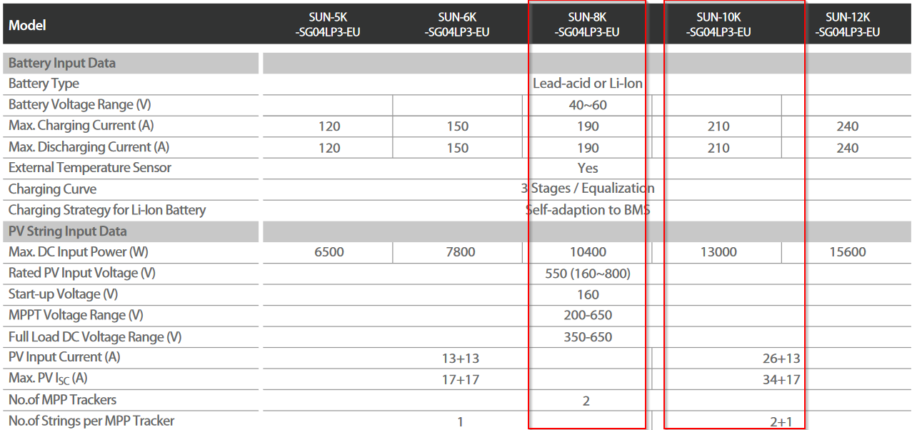

WR: Deye 10kW mit 2+2 MPPT (2x MPP Tracker mit jeweils 2x Strings) --- ODER Deye 8kW mit 2 MPPT (jeweils 1 String) --- Was wäre besser?
Spezifikationen WR:

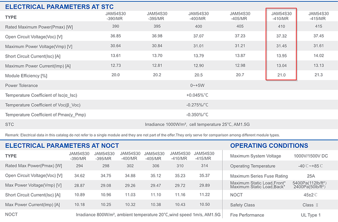

Solarpanels: 20x Ja Solar JAM54S30-410/MR 410Wp (=8.2kwP)
Spezifikationen:

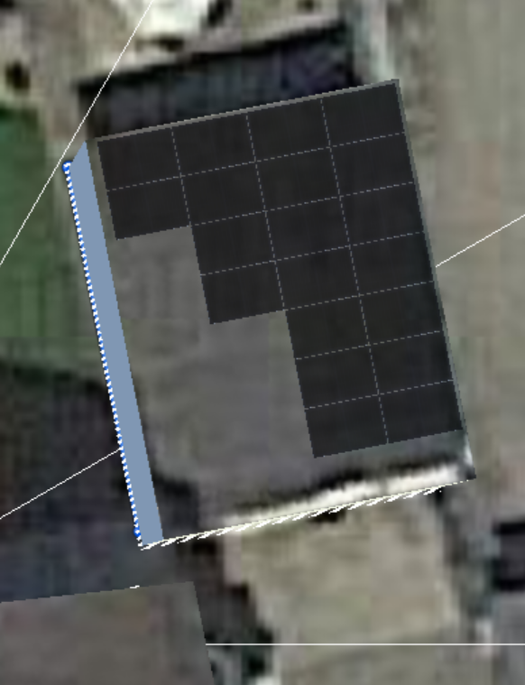

Wichtiger Hinweis: Im Winter wandert der Schatten auf meiner Garage von West nach Ost (Im Sommer ist kein Schatten). Am Besten wäre also eine Aufteilung, so dass das optimal berücksichtigt wird - doch wie mache ich es am Besten?
Hallo, verstehe ich es richtig, das du beim 8k mindestens 11 Module brauchst um auf die Full Load voltage range zu kommen? Beim 10k stehen leider keine Spannung dabei.
Ja, denke das verstehst du richtig (bin aber auch keine Experte, daher meine Frage :D)
Die Werte die beim 10k fehlen sind gleich mit den Werten beim 8K
Bei 20 Modulen würde ich über einen andere Wechselrichter nachdenken.
Wieso denn? Was sagt denn die Full Load DC Voltage Range überhaupt aus?
Ich würde es so übersetzen aber ich mag falsch liegen: MPPT-Spannungsbereich (V) für Maximalleistung
Ich versuche es mal zu erklären. Die Module haben bei vollleistung und 25°C eine Spannung von 31,5V. PV Module haben aber einen Temperatur Koeffizient vom z.B . -0,3% pro °C. Das bedeutet im Sommer wenn das Modul 65°C hat liefert es nur noch eine Spannung von 27,7V Maximum. Das bedeutet du musst 13 Module in Reihe schalten um die 410Wp von deinen Modulen zu bekommen.
Ok verstehe. Dann schaue ich mich besser nach anderen Panels um, da der WR schwer zu ersetzen ist / es kein ähnliches Gerät mit den gleichen Specs und einem ähnlichen Preis gibt.

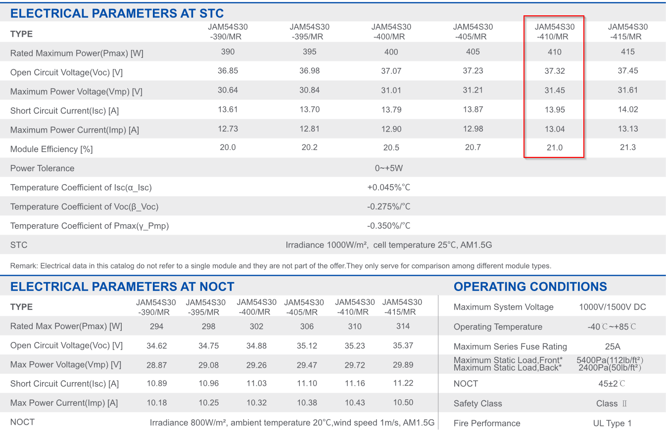

Was ist denn mit den folgenden Panels, die müssten aufgrund der deutlich höheren Spannung geeignet sein oder?
