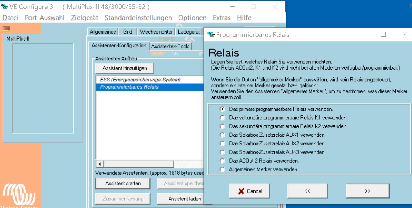

Das ginge am einfachsten z.B. über AC-out2.
Das interne Relais im MP kann so programmiert werden, dass AC-out2 nur unter bestimmten Bedingungen Strom führt.
Dazu im VEConfig Assistenten "Programmierbares Relais" hinzufügen, mindestens zwei Instanzen, eine für "Ein", eine für "Aus".
Bei mir ist das z.B. so, wenn der Akku beinahe voll ist, (Konstantstromphase abgeschlossen) wird über AC-out2 eine Zirkulatonspumpe plus el. Durchlauferhitzer eingeschaltet, der dann die Brauchwassertemperatur anhebt. Fällt der SOC unter 85%, schaltet AC-out2 wieder aus.

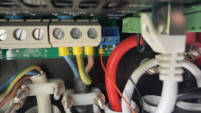

Ich würdet gerne das Potential freie Relais am Multiplus 2 benutzen um einen HomeMatic Sender anzusteuern.
Aber ich bekomme es nicht geschalten. Auch wenn ich es manuell anwähle schaltet es nicht.
Hat James einen tip?
Edit es ist das aux Relais
Dazu müsstest du mal zeigen, wie du den Relais-Assistenten konfiguriert hast.
@saugnapf Das ist genau das, wonach ich suche. Wie haben Sie das programmiert?
In VE-Config den Relais-Assistenten installieren, dann können dort Bedingungen für "an" und "aus" definiert werden.
