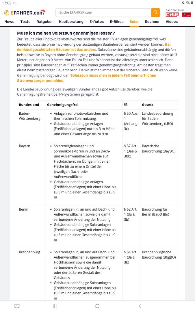

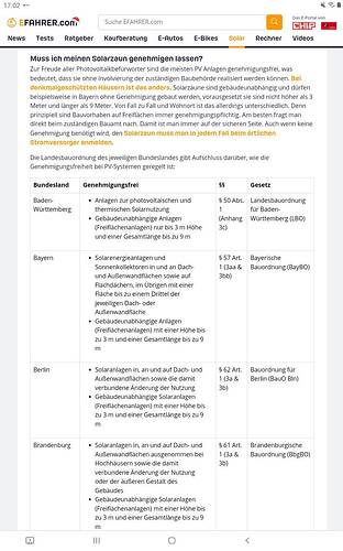

Hier was dazu:
Bei eFahrer.com gibt es ne Seite mit infos zu jedem Bundesland. Typisch Deutschland. Heutzutage wird erst mal alles abgelehnt oder man weist darauf hin, dass man nicht zuständig ist. Für alles was man genehmigt, kann man als Sachbearbeiter für diese Entscheidung ran gezogen werden. Wenn man alles ablehnt oder einen Antrag an eine andere Stelle weiter leitet, ist man fein raus. Verantwortung übernehmen heute nur noch sehr wenige. Nicht nur die Politiker der Regierung sind unfähig, das geht runter bis auf die Sachbearbeiterebene. Ich weis, mein Aluhut funkt wieder. Ich nehme gleich wieder paar Pillen, dann wirds gleich wieder besser.

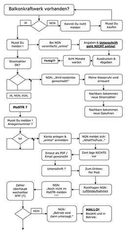

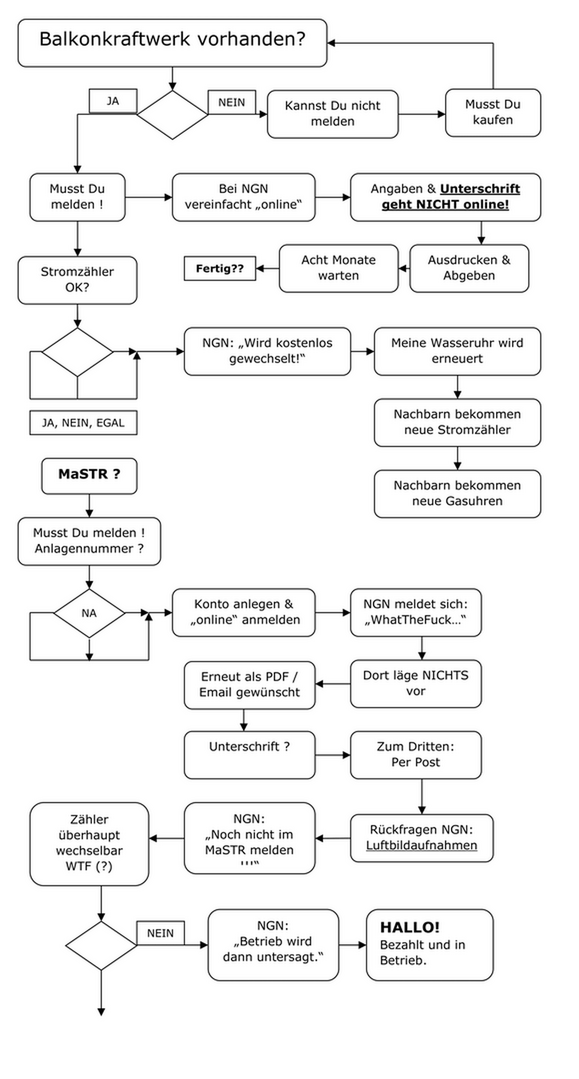

Dass sich der ganze Anmeldescheiss mehrere Monate hinzieht ist auch hinlänglich bekannt. Es wird auch nicht gleich ein Überfallkommando kommen, wenn man selbst auch Zeit braucht, um auf einen Brief zu antworten. Da sollte niemand Panik bekommen. Einfach abwarten und gut.
