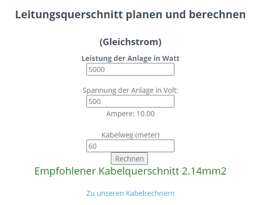

Wie lang darf das solarkabel max sein
Ich habe das Problem das meine zukünftige solaranlage etwa 60 Meter vom Haus entfernt auf ein Garagen Flachdach ca 60 qm entstehen soll weil dort perfekte südausrichtung ich plane ca 5 kW ca 12 Paneele Solarpanele mit 50 Volt Modulen die ca 13 ampere liefern
Da mein Hausanschluss also Zähler im Haus ist ,und auch das Batterie Pack nicht in kalter Garage stehen soll ,stellt sich mir die Frage welches Kabel ich in welchen Querschnitt nehme, mein Wechselrichter könnte bis 500 Volt also paaralelverschaltung
Das ist ja nix 2,5mm hatte eher mit 8mm oder gar 16 gedacht

Es geht doch vor allem um die Verluste, die man an den Kabel gering halten will. Mach also eine Verlustrechnung. Also erstma die Widerstände der Kabel bei bestimmten Querschnitt berechnen. Dann kann man mit U=RI den Spannungsabfall berechnen. Und dann mit P = UI die Leistung, die an den Kabeln abgegeben wird. Und dann muss man eine Entscheidung treffen, was für einen akzeptabel ist. Da kannst du auch Aufwand und Nutzen über die Jahre gegenrechnen.
So aus dem Bauch heraus würde ich 6mm² nehmen.
Hier ist noch ein Link zu einem Rechner zum Spannungsabfall.
