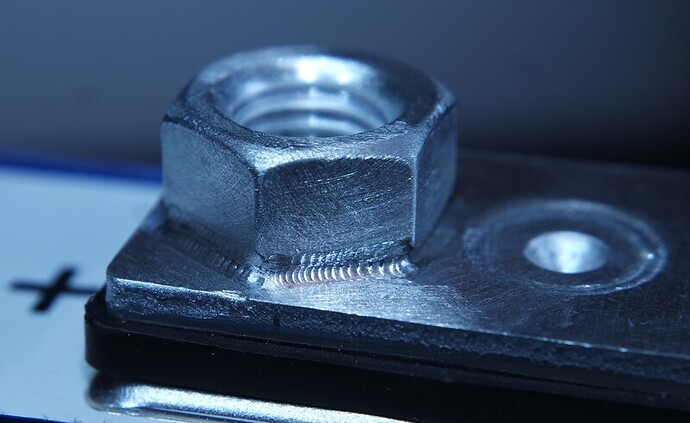

Ihr habt Recht, Edelstahl an Alu schweißen ist keine gute Idee.
Bei Alu würde ich aber keine Schrauben, sondern Muttern aufschweißen.
Dabei sind normale Sechskant Muttern (falls es die in Alu überhaupt gibt) nicht ideal. weil die abgeschrägte Kanten haben. Da einen schönen Schweißpunkt hin zu bekommen ist schon in Stahl schwierig.
Besser erscheinen mir quadratische Abschnitte aus dickem Aluminium Flachmaterial, in das ein Gewinde geschnitten ist.
Hier kann dann auch eine gut schweißbare Aluminium Qualität gewählt werden, z.B. AlMgSi0,5. Dieses Material gibt es hier in Köln bei der Fa Wilms in diversen Abmessungen im Zuschnitt.
Löcher bohren, Gewinde schneiden und die Passend Stücke absägen ist dann nur noch Fleissarbeit.

Beim Laserschweisen spielt die Legierung keine Rolle, da würde ich dann eher 7075 nehmen, dann halten wenigstens die Gewinde was aus.

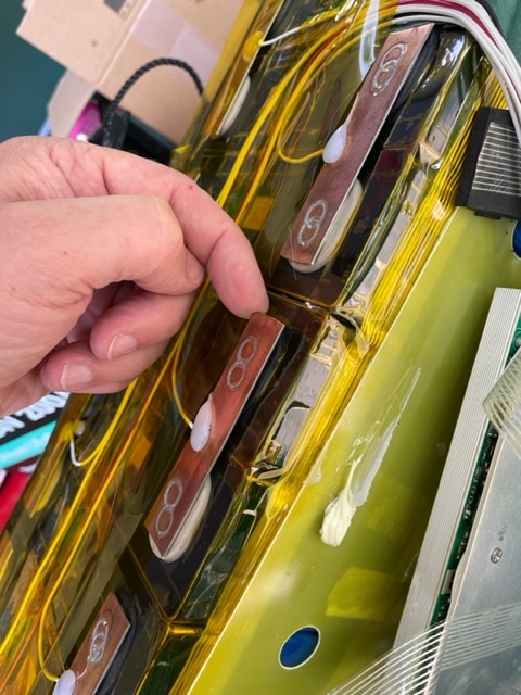

Moin, ich habe ein ähnliches Problem. Ich habe ein 24v 200ah Pack mit 8x 3.2v Zellen. Drei der Verbinder wurden nicht korrekt verschweißt. Was würdet ihr vorschlagen? Löten? Punktschweißen? Auch die Idee mit Innengewinde einbohren hatte ich schon. Ist mir aber zu heiß…

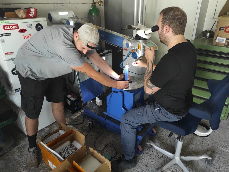

Inzwischen habe ich eine Lösung für das Problem gefunden.
Laserschweißen ist die Verbindungstechnik, welche am wenigsten Wärme in das Material einträgt.
Darum habe ich verschiedene Firmen in der Umgebung angeschrieben und um Hilfe gebeten.
Die meisten Firmen haben gar nicht geantwort. Eine hat ein übertriebenes Angebot abgegeben.
Dann hat sich die Firma Jung Laserworks in Dinslaken gemeldet und kurzfristig Hilfe angeboten.
Die Firma wurde erst im Januar 2022 von Simon Jung gegründet. Es handelt sich aber um erfahrene und sehr hilfsbereite Metallarbeiter.
Mit ihrem Alpha Laser haben sie an einem Freitag nachmittag mal eben von Hand Muttern an alle Batteriepole angeschweißt.
Ich denke die Bilder sprechen für sich. Die Jungs verstehen ihr Handwerk.
