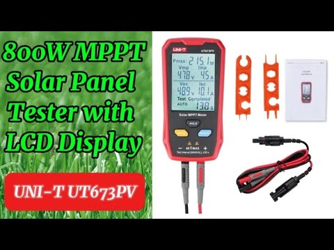

Ich denke, Du meinst dieses hier:
Ich vermute, es braucht eine externe Last um die Werte bei Belastung zu ermitteln? Kann mir nicht vorstellen, dass dieses Teil 800W verheizen kann? Oder es misst in sec-Bruchteilen, dem würde ich weniger trauen.
Leider gibt es keinerlei Infos dazu in der Beschreibung.

Es gibt übrigens auch so einen Tester von UNI-T:
UNI-T UT673PV 800W MPPT Solar Panel Tester, s. hier:
Der scheint eine Echtzeitmessung der Leistung über mehrere Sekunden zu machen, und braucht dazwischen längere 'Abkühlungs'pausen. Kostet auch fast das doppelte, aber ob sich das lohnt?
