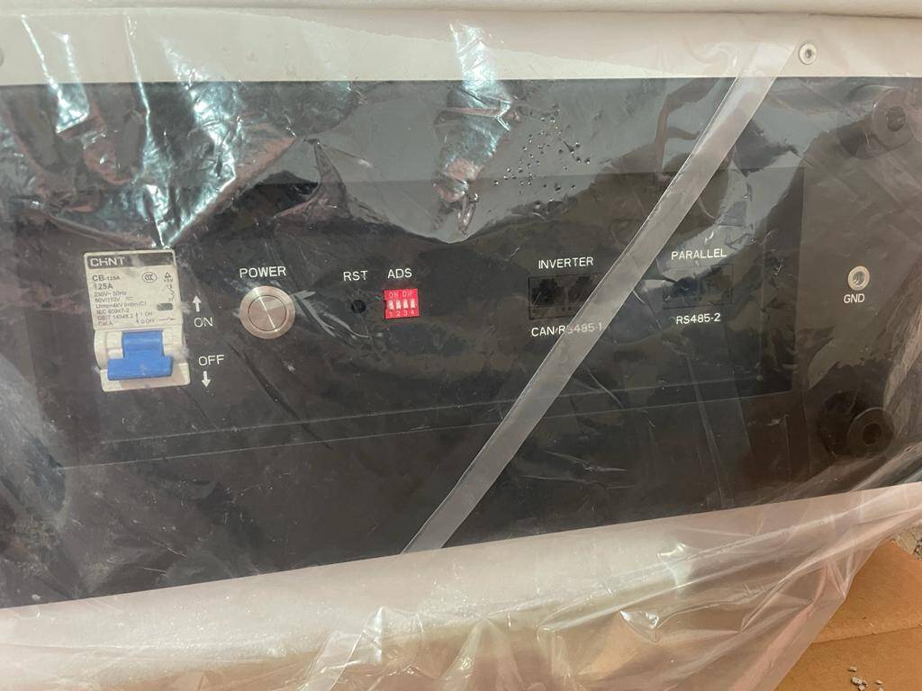

Wie kann ich herausfinden welches BMS verbaut ist HTE-W51100
Hallo wie kann ich herausfinden welches BMS verbaut ist
Gruss Dirk
Meine Batterien ?
HTE-W51100
Gruß Dirk

Meine sehen genauso aus wie deine.
Hast du ein oder mehr Akkus angeschlossen.?

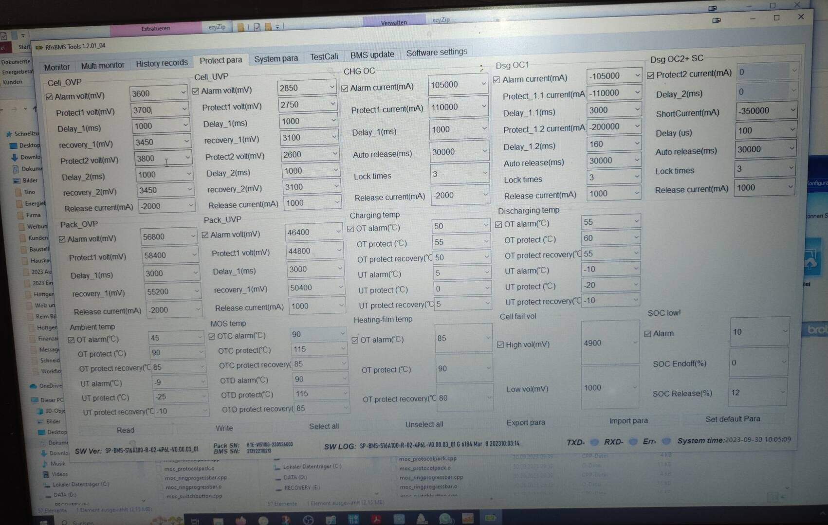

Kann mann das BMS auslesen und Umschreiben ?

Über ein USB auf RS485 Kabel mit RJ45 Stecker ( ist identisch zu denen von seplos oder eel)
Kannst du über die folgende PC-Software das BMS auslesen

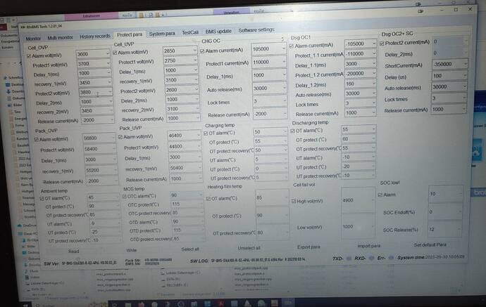

Wenn das BMS kaputt ist bekommst du es sicher als ersatzteil, aber lese es erstmal aus. Falls du Parameter ändern willst.. das Passwort lautet 123456 oder eine ähnliche simple Zahl.. kann es gerade leider nicht testen.. Achtung viele Parameter werden erst angezeigt wenn die parametergruppe zuvor angehakt wurde und danach die Parameter auf dem PC heruntergeladen wurden. Auf YouTube gibt es vom Andi von der offgrid garage ein gutes Video wo die Benutzung der pace Software erklärt wird.

Habe mal kurz in die Software reingeschaut und auf Englisch umgestellt

@logitech12 hat bei mir einwandfrei funktioniert

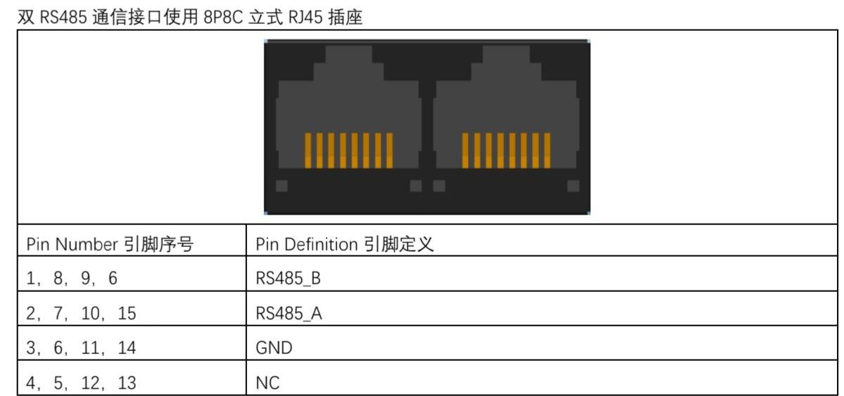

Leider habe ich gerade festgestellt der Adapter zum auslesen nicht funktionieren wird .
  1. An der Batterie ist ja keine RS 323 mehr vorhanden.
  2. Ist die Pinbelegung der RS485 ist vollständig anders.
Frage würde es eventuell für die Schnittstelle RS232 (Wifi) vom Deye und dann über Die BMS Verbindung (Canbus) zum Akku geben.
Oh supper geht also doch
Welches Kabel hast du benutzt und wo reingesteckt.
