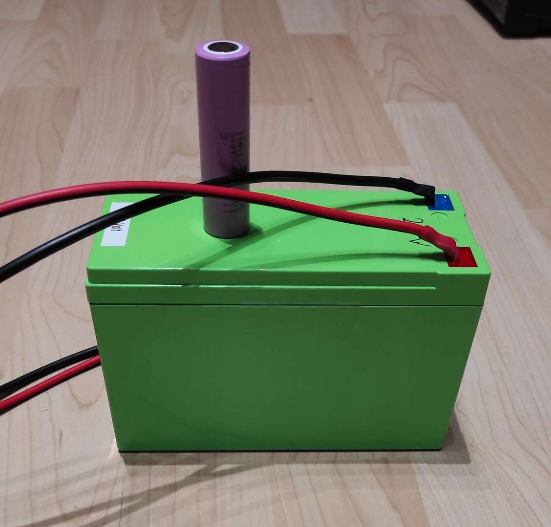

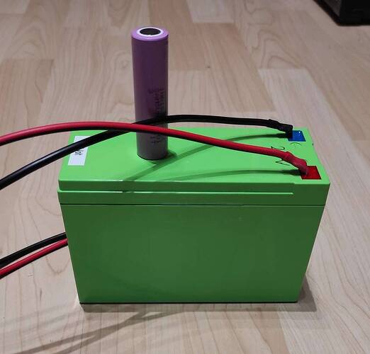

Hab dir mal mein 24 Volt Schätzchen mit angehängt. Das BMS für den AKKU habe ich von Ebay
https://www.ebay.de/itm/285013161942?var=586836815785
Angeschlossen habe ich 6S BMS
18 Zellen a 3,6 Volt 6 Packs a 3 Batterien parallel verbunden. Damit 24 Volt.
Wie prüfe ich jetzt ob das BMS richtig arbeitet?

Laut dem Datenblatt hast du NMC Zellen mit 4,2V ladeschlusspannung - nicht 3,6 Volt.
also sind es die brandgefährlichen!.
Du brauchst ein BMS das eine vernünftige Schnittstelle (RS485 oder CAN Bus) hat, programmierbar ist und allerlei andere Sicherheitsmechanismen bietet. Das Teil muss mit dem WR und dem MPPT kommunizieren können.
das EBay Teil fällt unter spielzeug das du bei deinen Zellen nicht unbeaufsichtigt lassen sollest.

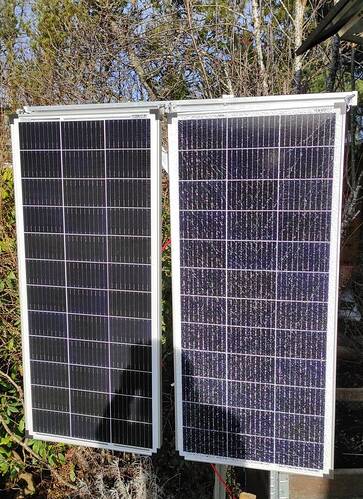

Das Solarmodul hat 23 Voc somit kleine Testgeschichte zum Lernen.

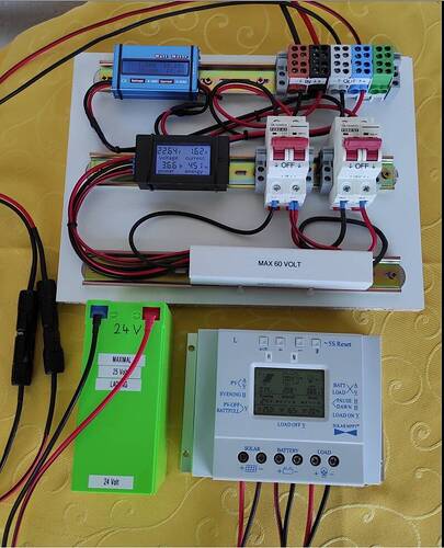

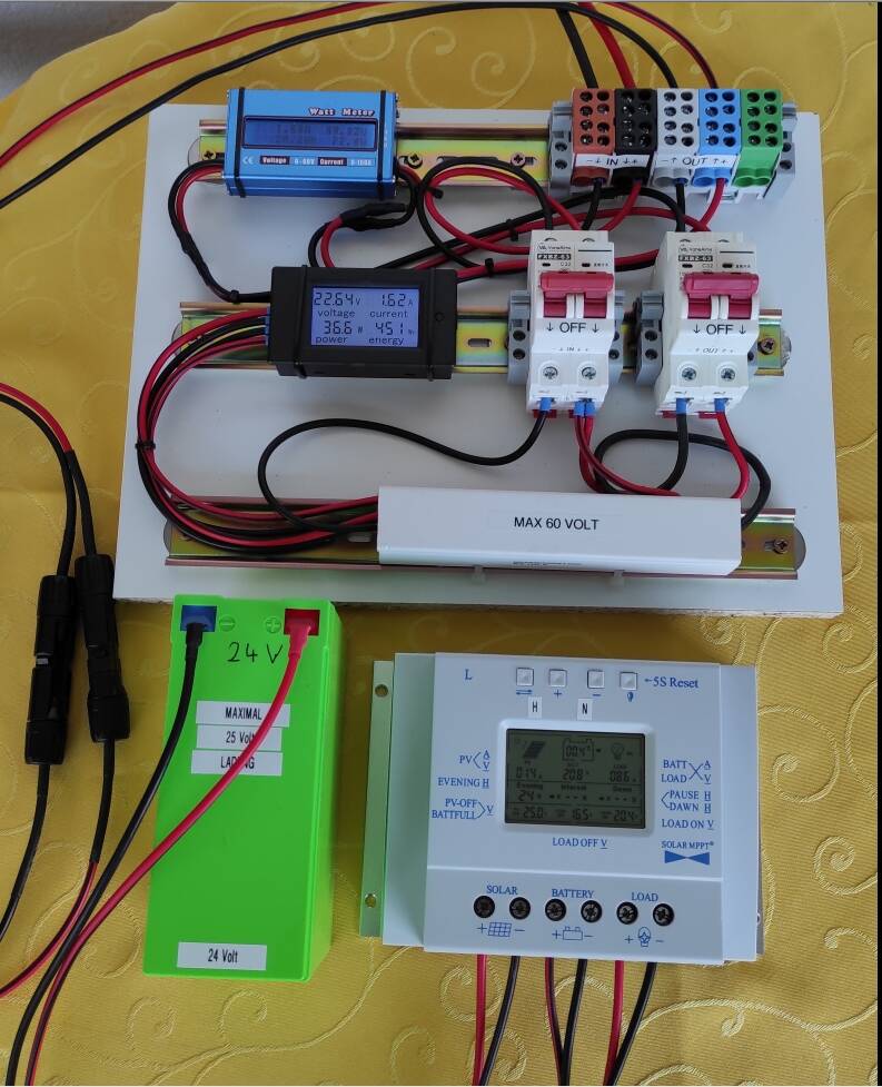

Nun habe ich meinen Testaufbau fertig. Alles DC seitig.
Bilder hänge ich mit an. Dafür wollte ich die Info über die Zellchemie, da aus dem Manual des Solar Charger keine Info zu bekommen war.
Habe jetzt herausgefunden, der MPTT Charger erkennt beim Laden elektronisch, welche Zellchemie verwendet wird.
Jetzt freue ich mich auch im Winter vom Solarmodul Strom in meine Geräte transportieren zu können über
die Zwischenstation Batterie. ? ?
