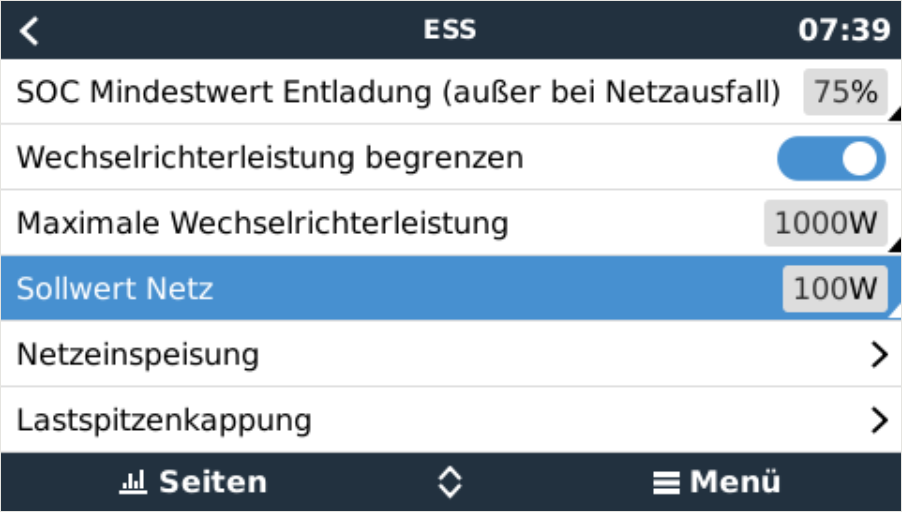

Ich hatte gestern Abend es so eingestellt:
Heute Morgen sehe ich das, wobei die Werte nicht sehr stabil sind sondern um die 100 Watt Einspeisung aus der Batterie schwanken.
Meine Erklärung Den einzigen Verbrauch den der Multiplus sieht ist sein Eigener. Und den versucht er durch Einspeisung aus der Batterie auszugleichen. Warum das nun deutlich mehr sind als die 40? Watt die er normalerweise als Eigenverbrauch anzeigt verstehe ich nicht ganz.
Wenn ich dann mal 100 Watt Einspeiseleisung einstelle:
Dann passt es wieder.
Warum aber für 58 Watt Verbrauch 100 Watt aus der Batterie entladen werden müssen liegt dann nur am bescheidenen Wirkungsgrad?
Was funktioniert: Wenn ich in den Sollwert Netz einen negativen Wert einstelle wird aus der Batterie entladen
Was aber nicht funktioniert ist das laden. Wenn ich den Sollwert Netz einen positiven Wert eingebe sollte die Batterie doch laden! Aber ich kann einstellen was ich will mehr als 0 ist nicht zu erreichen. Es wird nicht geladen. Was kann da noch falsch sein?
Um Stumpf ins Netz zu schieben wie der TE es eingangs gefordert hat braucht man keinerlei Messung. Wenn dem Multi, wie ich es oben beschrieben habe, ein negativer Sollwert da hard reingetippt wird, dann macht er das. Eben bis z.B. #ESS 1 als Fehler (ist SOC <= min. SOC) auftaucht.
Puh, das wird ehrlichgesagt etwas anstrengend da jetzt jede Kleinigkeit zu erläutern. Vielleicht solltest du noch viel viel mehr lesen und dich in die Materie besser einarbeiten, zunächst nur in der Theorie - bevor im echten Leben noch was kaputt geht. In Kurzform: Ein negativer Wert bei "Netz" bedeutet du speist ein. Ein Positiver Wert bedeutet du hast Bezug. Und dann darf man nicht vergessen dass im Multi keine präzisionsmessgeräte verbaut sind. Es kann also durchaus zu toleranzen und Abweichungen zwischen den Leistungsangaben bei "Netz" und "Akku" kommen. Bei AC-Lasten zeigt er annähernd seine Verluste an wenn AC-Out(s) unbeschaltet sind.
No... Wenn du das Laden erzwingen willst, dann musst du den "SOC Mindestwert Entladung (außer bei Netzausfall) > Ist-SOC einstellen. Beispiel: Ist SOC wie in deinem Bild bei 74%. Jetzt stellst du 100% bei "SOC Mindestwert Entladung (außer bei Netzausfall) ein und schon legt der Multi mit Volldampf, bzw. mit den unter DVCC ggfs. eingetragenen Grenzwerten los mit Laden.
Gerade fürs Laden und gerade weil du, wie du selbst sagst, recht unerfahren bist solltest du VORHER genauestens die Batteriemonitor-Einstellungen im Multiplus prüfen bzw. einstellen. Mit irgendwelchen Fehlern beim Entladen (mit nur einem MP2 und einem 16S280Ah Akku) kannst du deinen Akku "nur" tiefentladen. Mit Fehlern in der Konfiguration des Ladens steht im worst case deine Bude in Flammen - sorry wenn ich das möglicherweise auch übertrieben darstelle, aber die Gefahren beim Laden sollten hinlänglich bekannt sein.
