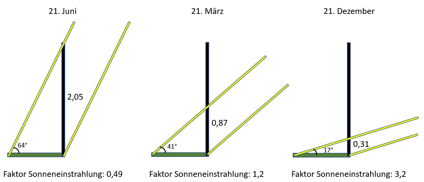

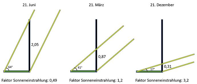

ich habe mir noch einmal Gedanken gemacht, wie viel Overpaneling bei einer 90° Montage Sinn machen könnte.
Wenn für eine Gegend eine (maximale) Sonneneinstrahlung angegeben wird, dann ist das doch die Einstrahlung auf die flachen Erde, richtig?
Von der Seite www.sonnenverlauf.de habe ich mir die maximale Sonnenhöhe (Sonne im Süden) für den 21. Juni, März und Dezember geholt.
Zeichnet man das auf, so sieht man schnell, daß im Juni die Sonnen bei einem 90° Panel auf eine ca. doppelt so große Fläche fällt und die Energie pro Fläche damit halbiert ist. Bei einer maximalen Sonneneinstrahlung von 1200W/m² kommen also nur ca. 600W/m2 beim Panel an. Und das ist wohl das Maximum, das am Panel ankommt. Wenn ich mit von einem 600W Panel die Power / Voltage Kurve ansehe, dann produziert das Panel bei 600W/m² 360W.
Um den 21. März herum ist das Ganze ca. 1:1, aber die Sonneneinstrahlung wird deutlich kleiner sein. Derzeit liegt sie hier bei einem Mittagsmaximum von knapp 750W/m² (bei unbewölkten Himmel). Im Dezember kommt dann das 3-fache an Strahlung an, aber (ohne das ich jetzt Werte gesucht und gefunden habe) das 3-fache von mutmaßlich sehr wenig.
Und das sind die Maxima Mittags bei unbewölktem Himmel. Bei Bewölkung, morgens, vormittags, nachmittags und abends kommt weniger beim Panel an.
Kann man das so sehen oder ist da ein Denkfehler drin?
Wenn das so richtig ist, würde ein Konverter, der auf 300W limitiert ist, kaum etwas von der Panelleistung wegschneiden. Ein 400W-Konverter würde gar nichts wegschneiden. Da wäre es schon falsch, von Overpaneling zu sprechen?!
