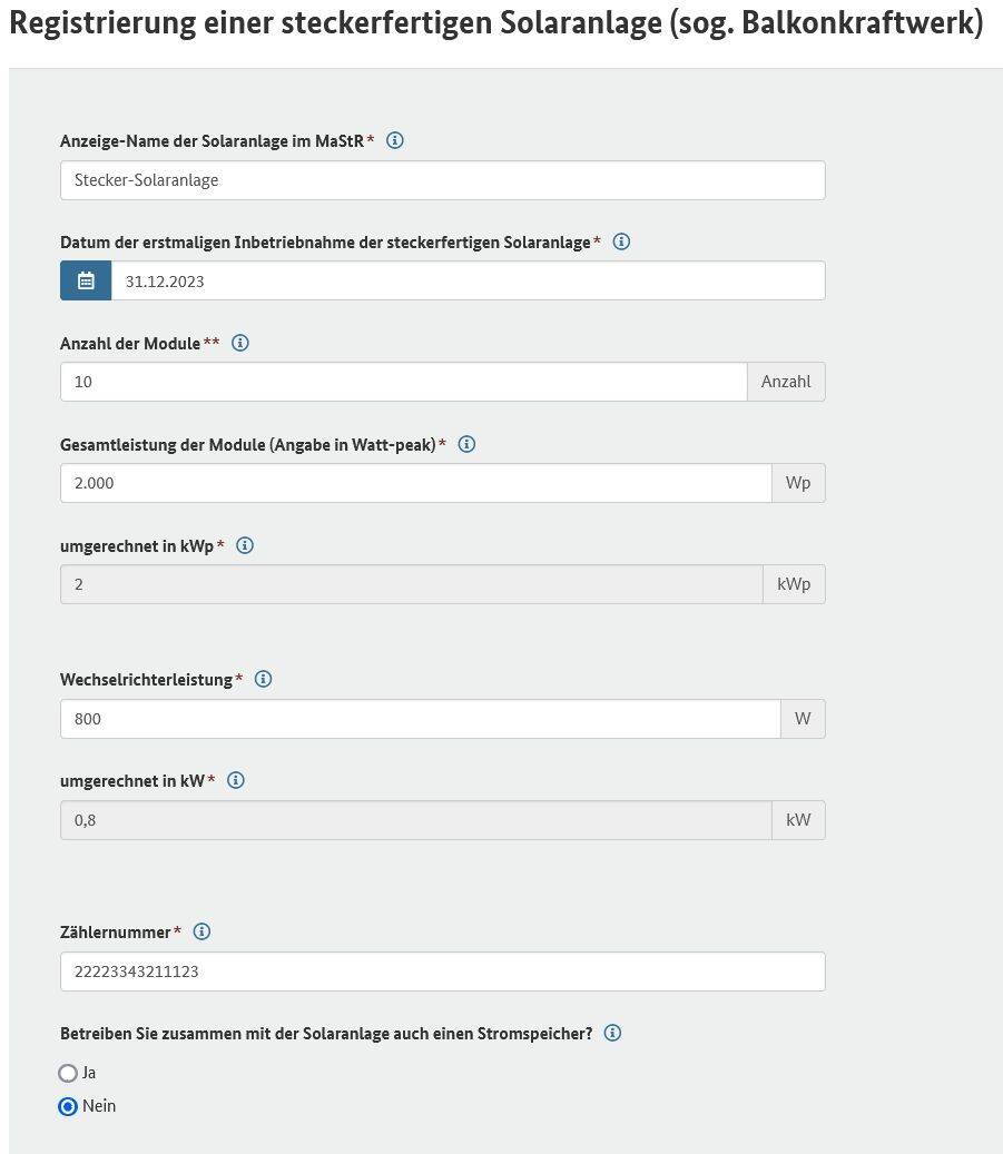

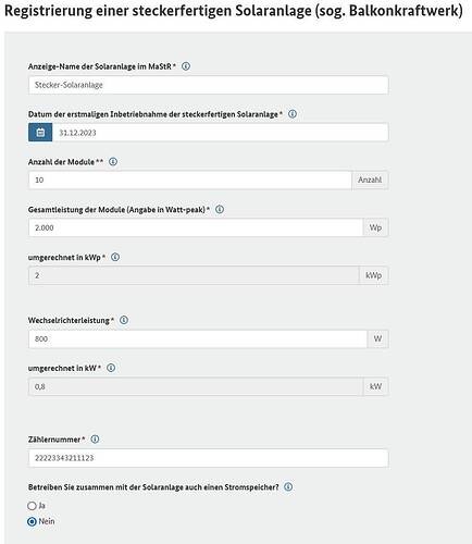

So,
ich hab die seit dem 1.4.2024 geltende neue Registrierung einer
"Steckerfertigen Solaranlage" im Marktstammdatenregister simuliert.
Hier die 5 Eingabefelder:
Datum der Inbetriebnahme kann auch der 1.4.2024 sein, hier gibt es keine Unterschiede bzgl. der Limits.
Und hier die im System hinterlegten Grenzwerte.
Max. 2000Wp bei der Modulleistung.

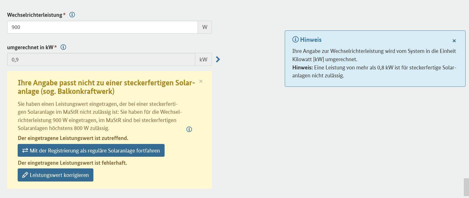

Max 800W beim Wechselrichter

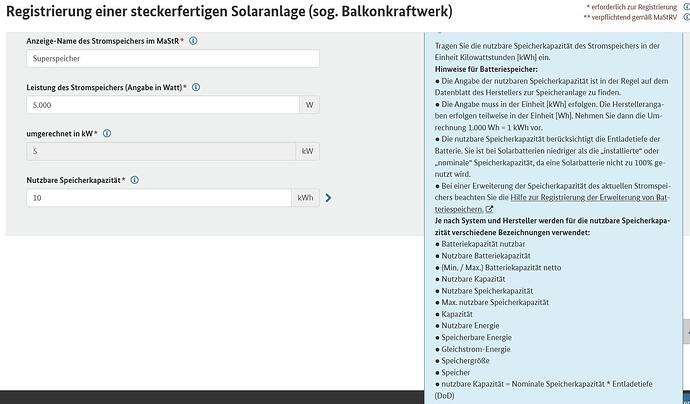

Bei Speicher "Ja" - geht alles:
Z.B.

Immerhin keine 960 W/p sondern 2000W/p.
Da fällt mir gerade ein das ich meinen Speicher noch nachmelden muss.
Gut, dann war es kein April-Scherz, aber dennoch mehr als 5 (bzw. 4) Angaben - egal.
Und ganz so schlimm ist es nicht geworden: 2000 Wp (Modulanzahlen wohl egal) und 800W beim WR geht also gut durch. Wenn man dann damit durch ist (so habe ich es verstanden) wird danach der NB informiert. Hmm... - die WestNetz hab mir gesagt, dass man erst mit der Zuteilung eine Nummer den Stecker vom WR in die Dose stecken darf. Deshalb, damit es schneller geht, sollte ich erst bei denen das BKW anmelden und dann im Marktstammdatenregister. Also wenn es schnell gehen soll (nur wenige Wochen) dann wohl doch nicht nur Marktstammdatenregister....

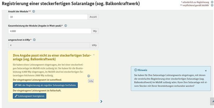

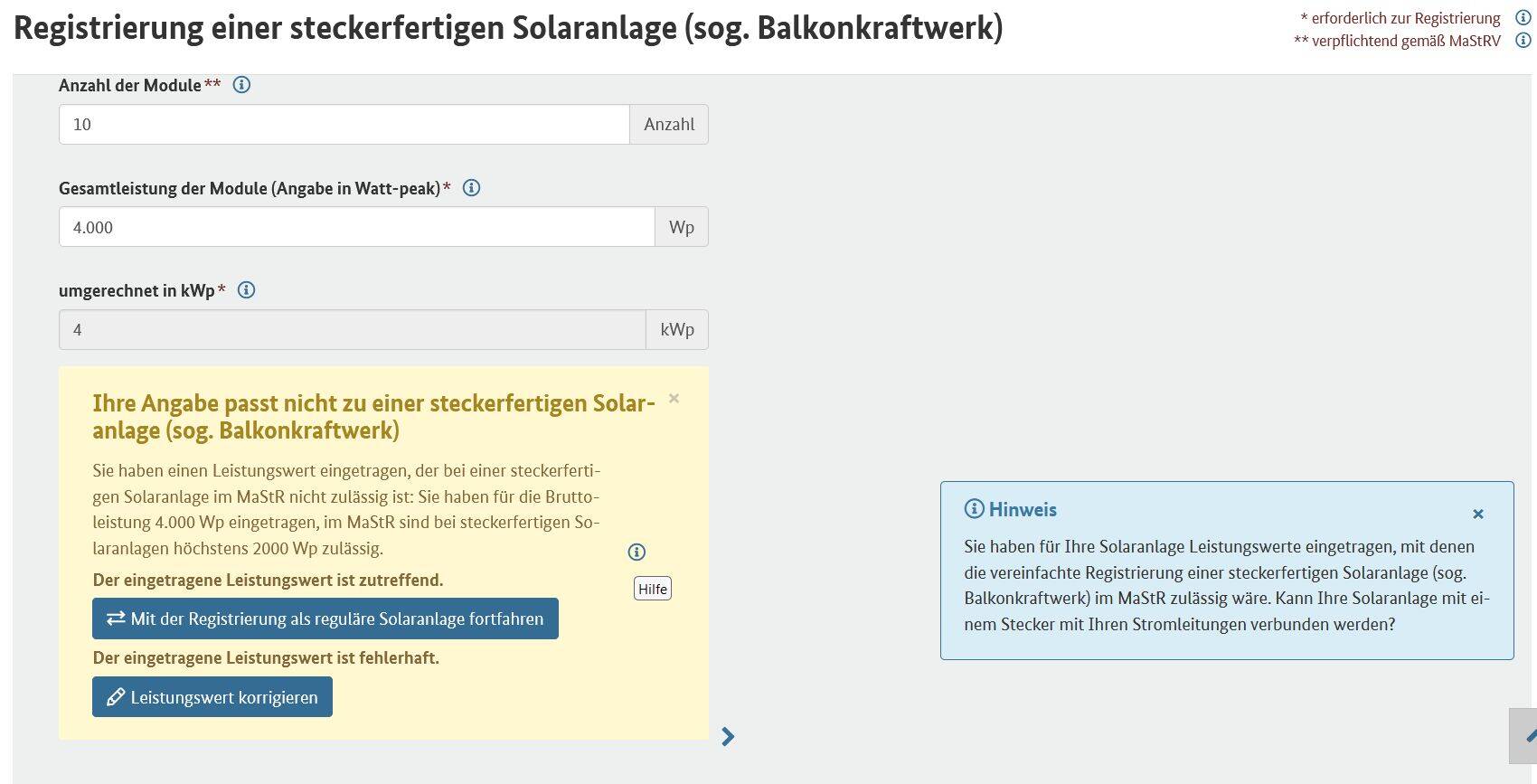

Lässt das Marktstammregister jetzt schon keine Anmeldung von mehr als 2kWp zu? Obwohl das im Moment (noch) völlig zulässig ist?
So ist das wohl. Man kann aber immer noch einen Speicher eintragen zur Prüfung durch den Netzbetreiber.
Man kann auch 800VA eingeben, weiß dein VNB das schon?
Obwohl, eingeben konnte man schon immer ...
Ja, ist mir gestern passiert: Fehlermeldung "eine steckerfertige Solaranlage kann nicht über 2kW (module) haben!"
War leider kein Aprilscherz. Ich habe extra im Dezember noch beim Netzbetreiber angemeldet.
