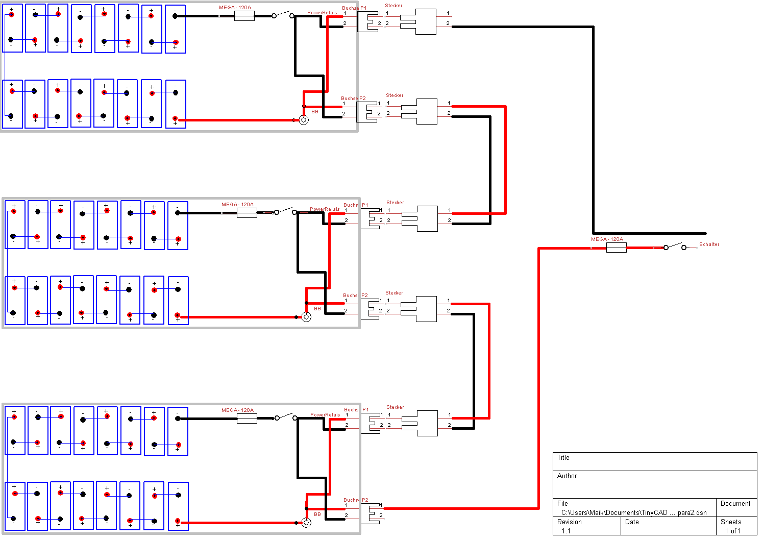

Moin moin zusammen,
habe gerade mein "USV Projekt" soweit fertig und getestet.
Funktioniert alles soweit auch fein... allerdings gibts beim (ent)laden der 16s (lifepo4) Bänke sehr große Schwankungen bei der Stromstärke.
Laden bzw entladen sich die Bänke mit z.B. 30A (gesamt) teilt sich die Stromstärke nicht konstant mit 15A auf die beiden Bänke.
Die Stromstärke pro Bank schwankt bei z.B. 30A gesamt alle paar Sekunden zwischen ca 13A auf Bank1 und ca 17A auf Bank2... am Ende sind beide Bänke zu unterschiedlichen Lade- bzw. Entladezeiten voll bzw leer und gleichen sich wieder aus.
Mal abgesehen von den Amper die bei dem Ausgleich zwischen den Bänken fließen - schaltet das BMS (pro Bank eins) bei 3V auf einer Zelle die jeweilige Bank ab, was irgendwie suboptimal ist.. im besten Fall sollten beiden Bänke so ziemlich immer die gleichen Werte haben.
Die Verkabelung sieht aktuell so aus:
Um das Problem mit ungleichen Werten der Bänke zu umgehen, würde ich das ganze zu folgendem Umbauen:
Mir ist natürlich klar, dass ich hierdurch die Redundanz entferne... aber zur Not kann man ja fix ein Kabel umklemmen...
Allerdings bin ich mir nicht sicher, ob meine Idee zum Umbau die beste Lösung ist bzw. überhaupt nötig ist..
Eventuell hat jemand von euch etwas zu dem Thema zu sagen bzw kann mir einen Rat in Bezug auf die Schwankungen geben.
Dankööö :slight_smile:
Hm, mag niemand etwas dazu sagen? Irgendwie hab ich das Gefühl, die interne Verkabelung (die mit dem Stecker) auf dem parallel Bild ist falsch bzw unvorteilhaft bzgl der Belastung einzelner Zellen.
Auch wenn dieser Thread offenbar kein Interesse findet.. zur Richtigstellung.. die Zeichnung zum parallelen Betrieb mehrerer Bänke oben ist vollkommen falsch.. damit erreicht man (in meinem Fall) nur eine serielle Schaltung.
Gemessen und getestet habe ich folgendes:
Falls irgendwem ein Fehler o.Ä. auffällt... aber ich denke bis hier jemand schreibt, hab ich eventuelle Probleme selber gefunden und behoben. :smiley:
Bau doch einfach 2P16S, bzw. 3P16S, macht alles viel einfacher und günstiger.
3P16S ist aus platztechnischen Gründen nicht (oder nur bedingt) möglich. Abgesehen davon.. sollte mit dieser Konfiguration mal eine Zelle ausfallen, kann ich relativ schnell (ohne die gesamte 3p16s auseinander zu bauen) auf die übrigen Bänke ausweichen.
