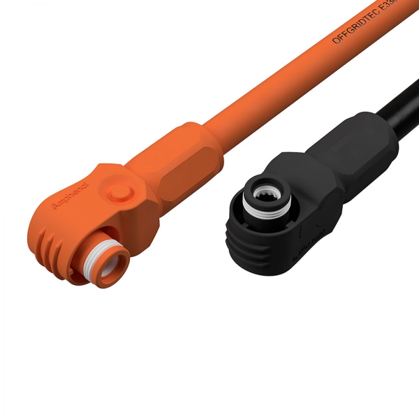

Hallo in die Runde, ich hätte da mal eine Frage: Wie heißen die Stecker/Buchsen die z.B. an Pylontech Akkus für die 48V DC Verbindung verwendet werden?
Hintergrund: Bei den Akkus liegen kurze Kabel bei um die Blöcke in einem Rack übereinander zu verkabeln. Ich würde sie gerne bei mir aber nebeneinander setzen und brauche daher statt den 10cm etwa 50cm. Finde aber über Google nichts zu dem Stecker oder andere fertige Kabel.
Das sind diese Konnektoren:

Original sind die Amphenol SurLok verbaut.
71381=11386-the-assembly-work-instruction-for-80mm-surlok-plus-right-angle-plug-connector-c-mon.PDF|attachment (295 KB)
71381=11387-SurLok-Plus-Brochure.pdf|attachment (2.79 MB)
