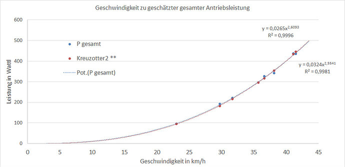

Ich habe für mein im Marktumfeld vergleichsweise wohl recht effizientes Speed-Pedelec mal in der Ebene im Sommer und in relativ aufrechter Sitzposition gemessen/geschätzt.
Hier der mechanische Leistungsbedarf am Hinterrad in Relation zur Geschwindigkeit:

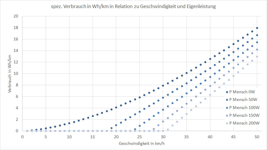

Daraus ergeben sich folgende spezifischen Verbräuche in Abhängigkeit von Geschwindigkeit und Eigenleistung unter diesen Bedingungen:

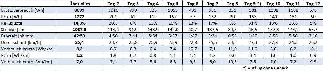

In der Praxis hatte ich mal eine Urlaubsreise mit eben diesem s-Pedelec mit Campinggepäck (zwei Packtaschen hinten) durch Schweiz und Frankreich teilweise mitgemessen.
Urlaub ist natürlich erheblich ineffizienter als Alltag, man hat ja bewusst immer mal wieder langsame Passagen, teilweise sogar schieben, eben durch das Sightseeing, was denn Schnitt dann deutlich senkt, obwohl es durchaus einige Passagen mit 40-45km/h gegeben hat.
