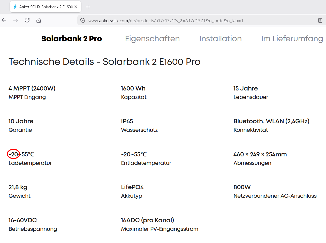

Nach den Angaben von Ankersolix muss man sich bis 55°C keine Sorgen machen. Allerdings altert der Akku bei hoher Temperatur und hohem Ladestand schneller.
Bei -20°C einen LiFePO4-Akku zu laden ist bedenklich, da sind wohl Heizpads verbaut.
Ohne Heizpads ist das nicht bedenklich, sondern Russisch Roulette.

Die Spezifikation ist doch -20 - 55 Grad. Das ist die Umgebungstemperatur, unter der er betrieben werden darf. Das musst du einhalten.
Minustemperaturen: Der hat doch eine Heizung, weshalb er überhaupt unterhalb von 0 Grad betrieben werden kann. Das Batteriemanagement sollte dafür sorgen, dass er immer hinreichend beheizt wird. Das ist nicht dein Thema, das ist in der Verantwortung des Herstellers.

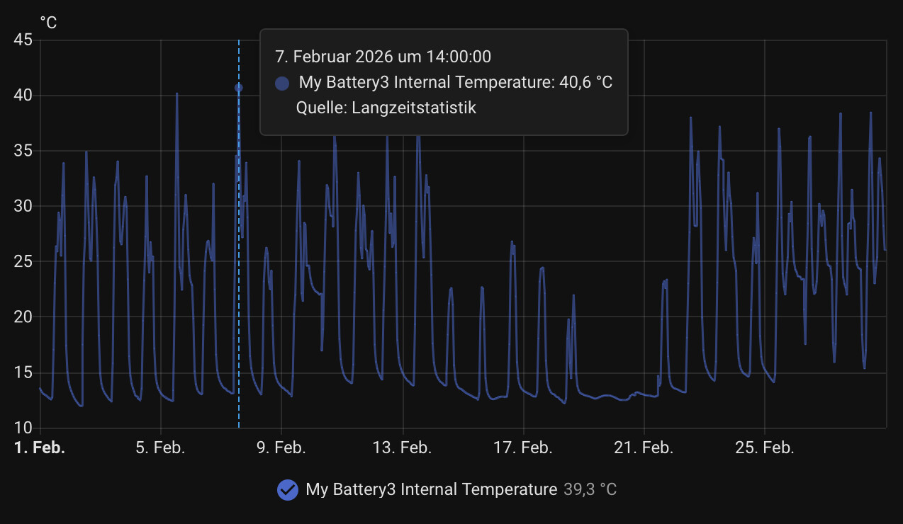

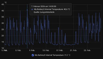

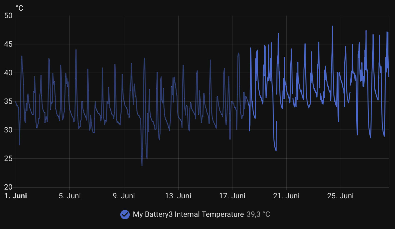

40 Grad interne Speichertemperatur erreicht meine Batterie auch im Winter. Obwohl der Raum sehr luftig und kühl ist.
Hier Februar vs Juni
