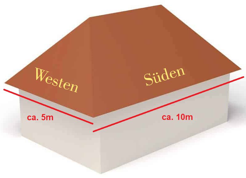

Ich habe an eine DIY Lösung mit Batteriespeicher gedacht. Auf meinem Hausdach, das eine 100%ige Ost-West Ausrichtung hat, kann ich keine PV-Anlage installieren, aber ich habe einen Carport mit einem relativ großen Walmdach das optimal nach Süden ausgerichtet ist. Eine Verschattung ist nicht gegeben.
Das Dach ist zwar relativ groß (für einen Carport) aber trotzdem wird es auf der Südseite geschätzt nur maximal 6-8 Module aufnehmen können.
Und auf den beiden Stirnseiten (Ost und West) können wahrscheinlich nur je 3-4 Module Platz finden.

So, ich hab mich mal mit dem Vermessen des Dachs versucht. Die untere Kantenlänge ist soweit korrekt 5,0 x 10,0 m.

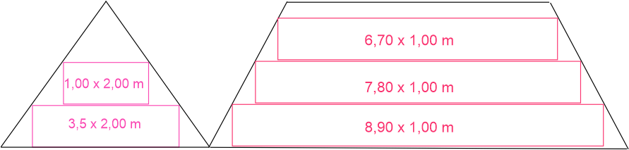

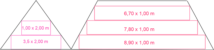

Von der Unterkante (ab 1. Dachpfanne) bis zum First sind es ca. 3,50m. Die Maße hab ich mal in eine Zeichnung im Maßstab (10mm = 1m) übertragen und dann versucht, die maximal nutzbare Fläche bezogen auf rechteckige Solarpanels zu ermitteln. Dabei ist das herausgekommen:
Auf der Ost und West-Seite sind demzufolge je eine Fläche von 2,0 x 1,0 sowie 3,50 x 1,0 m verfügbar (ca. 3 Solarmodule) und auf der Südseite sind es drei jeweils 1m hohe Streifen mit den hier angegebenen Längenmaßen, die ich mit Solarpanelen abdecken kann.
Wenn ich mal Panele mit einer Kantenlänge von 1700 x 1000 mm zugrunde lege, könnte ich auf der Ost und West-Seite jeweils 3 und auf der Südseite 13 Module unterbringen.
Bei einer typischen Leistung von etwa 300kWp je Modul würde ich mit meinem Carport Dach also bei etwa 5.700 kWp landen.
Das wäre für mich ein sehr guter Wert.

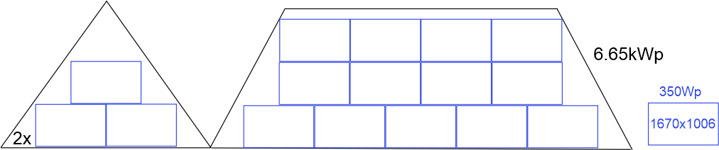

Ich habe mal ein paar Solarmodukle verschiedener Hersteller verglichen und geschaut, wieviele Module auf mein Dach passen könnten und welche Leistung dabei raus kommen könnte.
Als Optimum haben sich Panels in der Abmessung von ca. 1680-1700 mm x 996-1006 mm erwiesen. So passen bis zu 19 Module auf's Dach.
Weil das Dach ziemlich steile Winkel hat, sind hier kleine Module vorteilhafter als großflächige, weil ich so insgesamt mehr Module auf das Dach bekomme. Da macht's also die Menge!
Bei ca. 350Wp pro Modul, wären rein rechnerisch ca. 6.65kWp drin. Dieser Wert ist jedoch nicht zu erzielen, weil 3 Module nach Ost und 3 nach West ausgerichtet sind.
Trotzdem wäre das in Summe ein recht gutes Ergebnis.

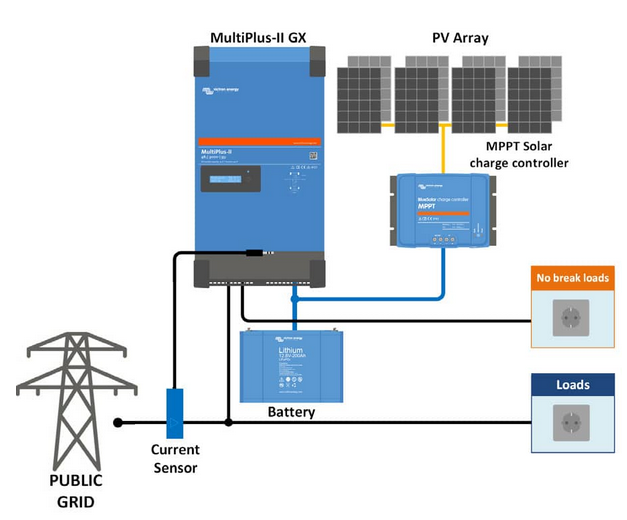

wenn du nur einphasig hast, kann die Messung der Multiplus übernehmen, die Baugrösse 5000 kann 50A durchleiten und managen, es gibt aber auch "Currenttrafos" mit klinkenstecker für die Victrons bis 100A. so das diese Messklemme verwendet werden kann ohne das alles durch den MultiPlus laufen muss
der Multiplus stellt ansich das Herz dar und kann vieles was anderer Kram auch kann in einem Gerät, sicher ist es möglich mit Sun1000/2000 oä. das selbe zu bewerkstelligen, dem fejlt aber dann die gescheite steuerung und das Batterieladegerät, mal ganz abgesehen von anderen dingen wie eigenverbrauch, garantie
Jedoch ist mir so ein Multiplus2 mit 5kw viel zu teuer der liegt mit über 2.500 Euro Lichtjahre über meinem Budget!wo hast du deine Mondpreise geerntet? ;) ich sehe 2k€ incl. minirechner KlickMich
Was den Minicomputer betrifft, da hab ich noch einen Raspi 3 rumliegen, könnte der die Steuerung übernehmen?im Falle mit MP2 ja

Also wäre der Aufbau der mittleren Schiene mit den 13 Modulen dann so wie in diesem Schaubild:
:idea:

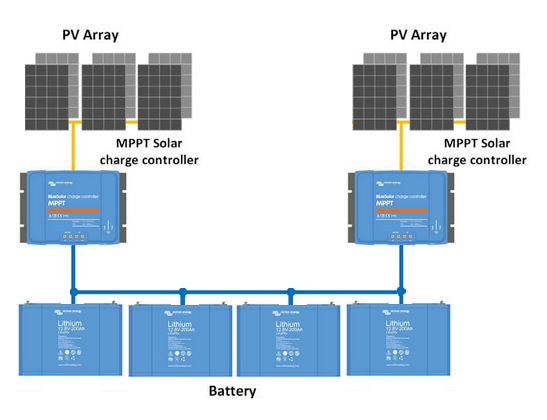

Und die beiden kleineren Schienen würden von ihrem Aufbau wohl dann so aussehen:
Hier drängt sich mir nun noch die Frage auf ob es beim Zusammenspiel der unterschiedlichen MPPT Module zu Problemen kommen kann. Ich nehme an, dass diese ja irgendwie untereinander verschaltet werden müssen, oder?
