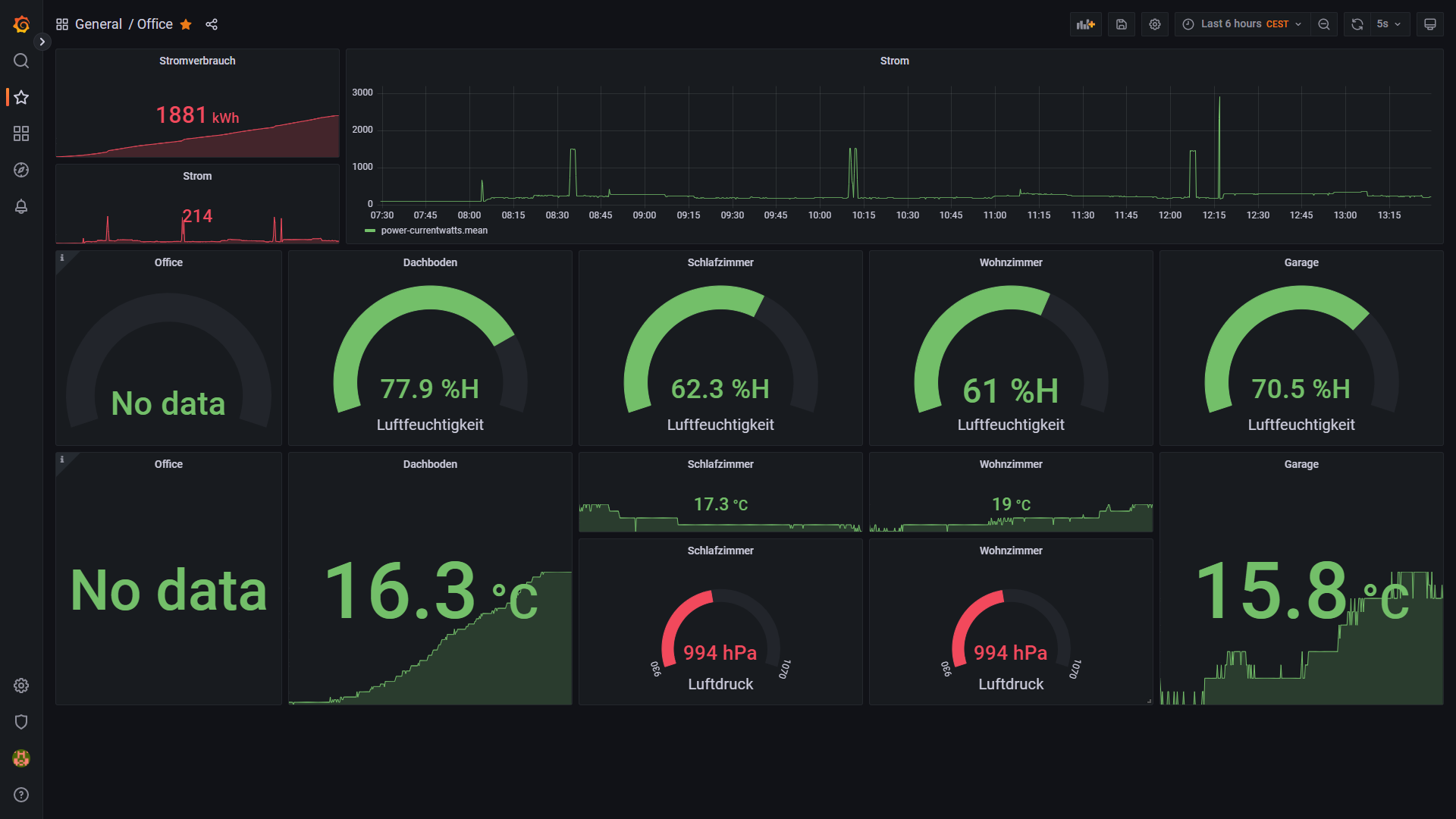

Du kannst dir auch mit einem ESP8266 oder ESP32 und einem IR Sensor die Werte von deinem Stromzähler auslesen.
Dann siehst du schon mal was du für einen verbrauch hast.
Das ist zwar mit etwas Bastelarbeit verbunden klappt aber sehr gut, anschließend lassen sich die Daten schön in eine Influx DB schreiben, die kannst du dann mittels Grafana darstellen.
Und die Daten aus deinem HM-1500 kannst du dann wiederrum mit openDTU und mqtt weiterverarbeiten.
Somit weißt du genau, was verbrauchst du und wie viel produzierst du.
Das ganzer werde ich bei mir sobald meine PV Anlage steht auch so umsetzen.
Habe dir mal einen Screenshot angehängt wie das mit Grafana am Ende aussieht, sobald dann meine PV auch noch steht, lasse ich die Werte mit dem Verbrauch gegenrechnen.
