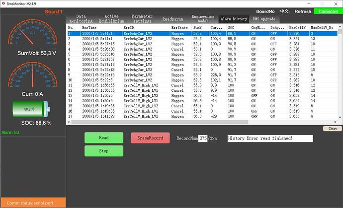

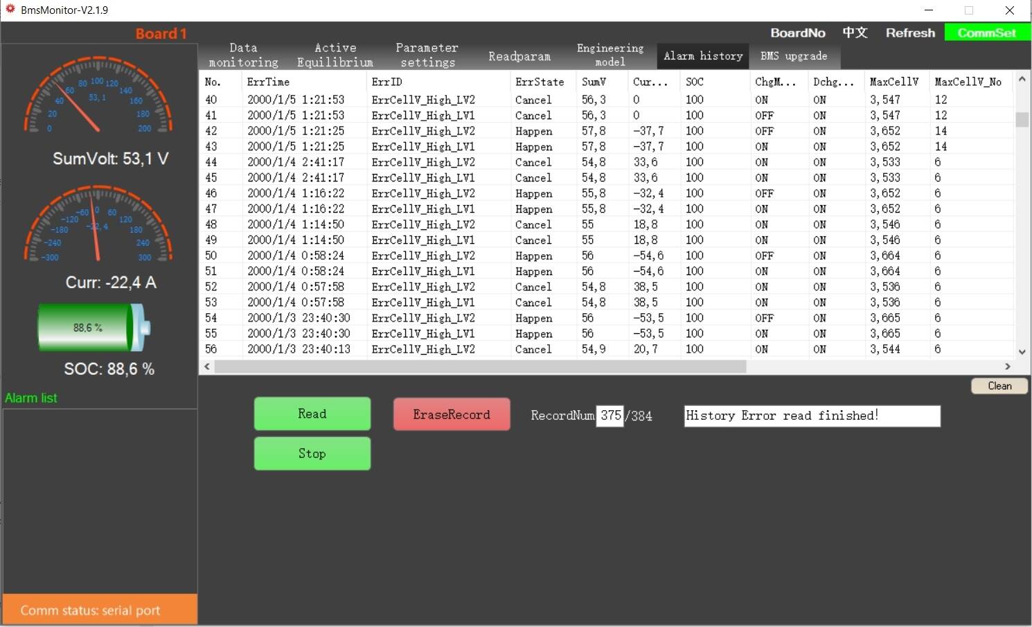

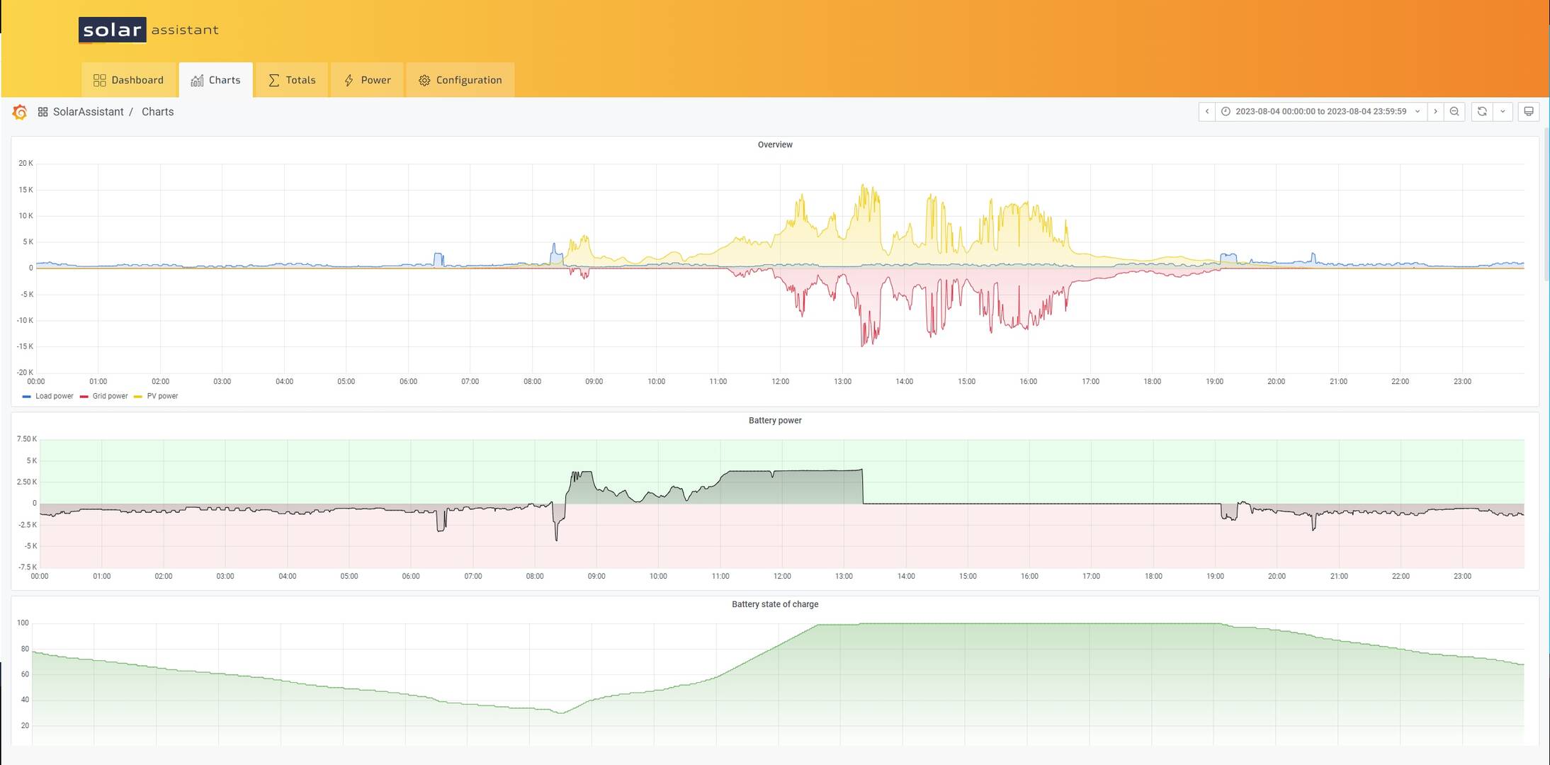

Seit donnerstag läuft das neue BMS mit CAN, heute Abend stieg es beim Entladen aus. Ich sah, dass viele Fehler geloggt waren. Teils, weil einzelne Zellen am Ladeende davon laufen, Teils weil wohl die Ladestrombegrenzung einsetzt (wobei ich dazu noch fragen habe, weiter unten mehr dazu).
Auf dem Screenshot von Solar Assistant sieht man den Freitag (da war halbwegs überschuss da). Wie man sieht liegt die Ladeleistung bis zum Schluss bei 3,9-4kW (also mit grob 53V dann bei ca 90A.
Zu dem Punkt habe ich mehrere Fragen:

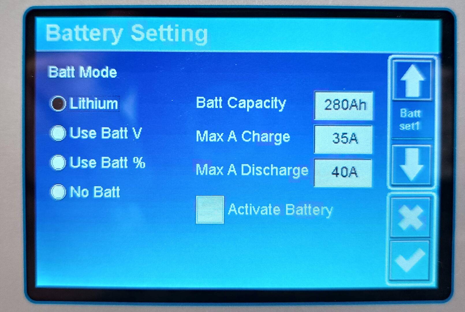

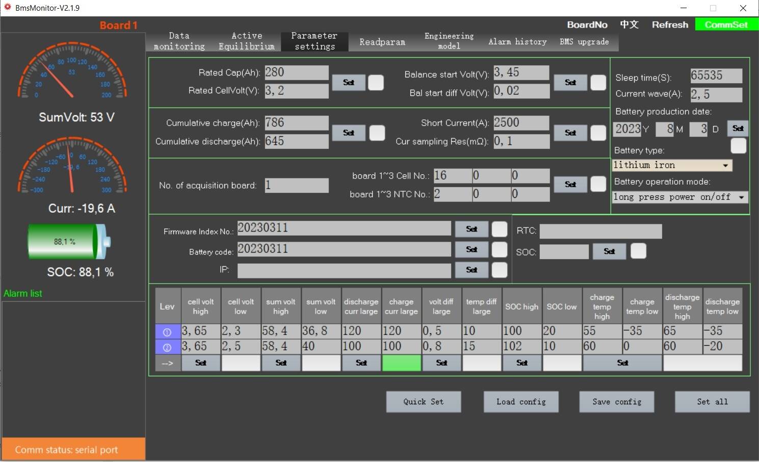

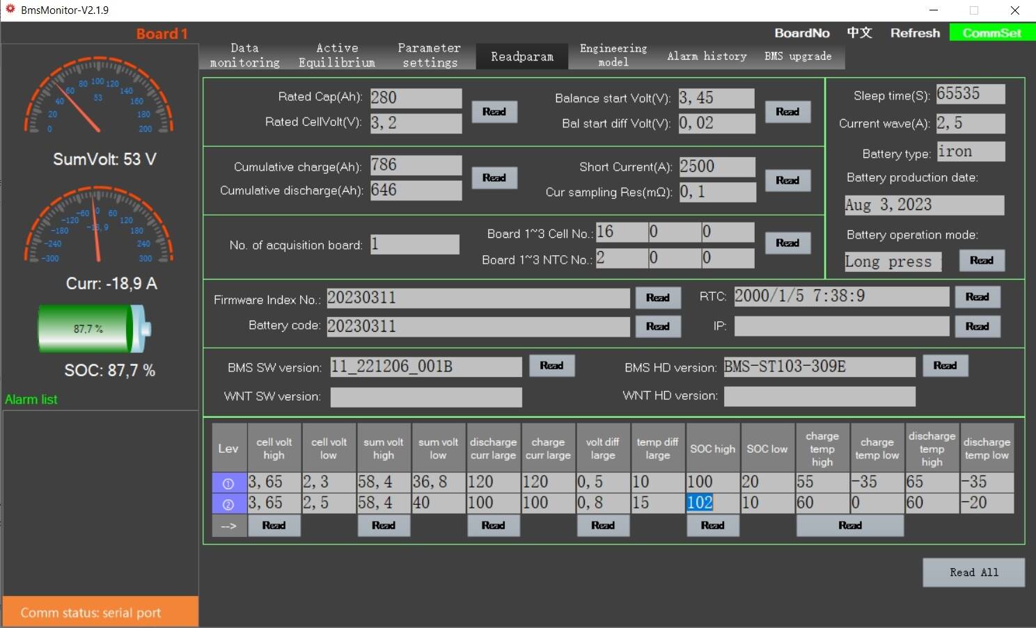

  • ich habe 2 WR, daher als Ladestrom 35A eingestellt. Im BMS habe ich 100A als Ziel eingestellt. Ich habe leider die Bilder zu spät gemacht (nachdem ich vorhin schon Parameter verändert hatte). Im BMS unter Level 2 war auch vorher schon 100. Unter Level 1 waren 300. Ich habe mal im Deye-WR unter den Akkudaten als max Strom 300A gelesen. Kommen die von dem was das BMS unter Level 1 stehen hat? Sollte ich das da auf meinen MAx-Wert und vl bissl Luft begrenzen? Also Lvl 1 100A Ziel und Lvl 2 120A um bissl Luft zum regeln zu haben?

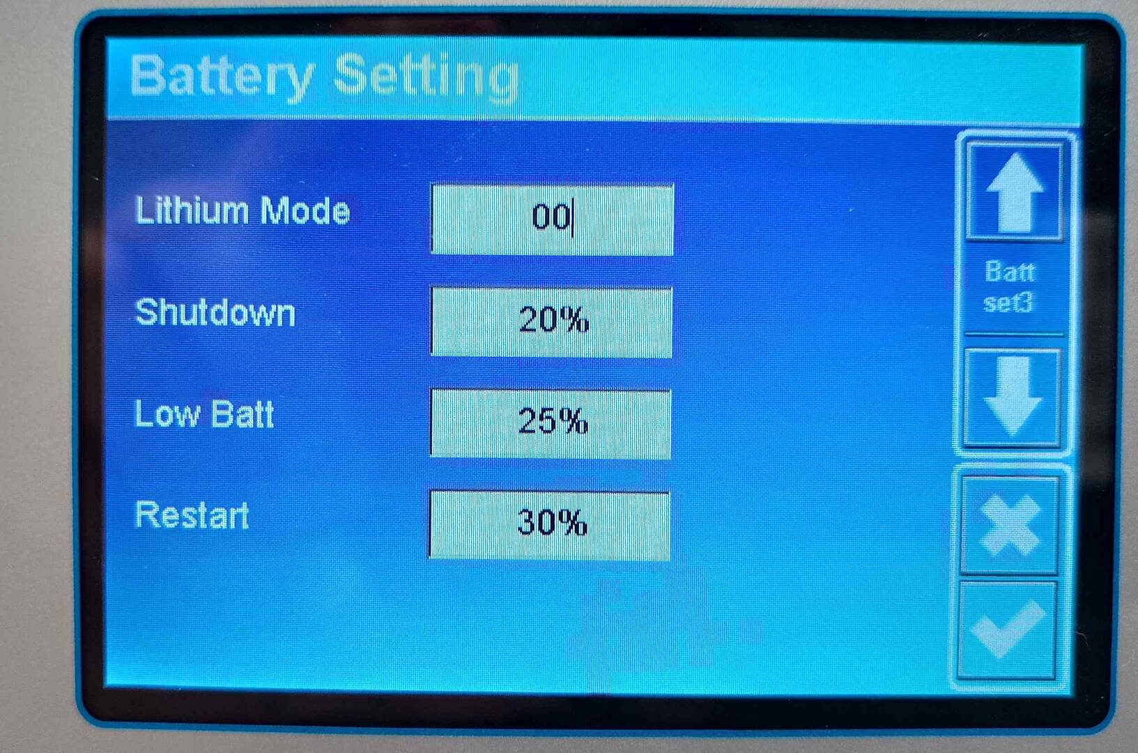

Mir sind in dem Zusammenhang bei Deye und Daly noch nicht ganz die Zusammenänge der Regelung klar. Die deye-WR scheinen die Entladegrenze (derzeit SOC 25%) zu akzeptieren. Wie aber nun oben raus den Ladestrom begrenzen (und evtl nicht immer auf 100% Anschlag Laden, ich würde auch da eigentlich gerne etwas Luft lassen).
Da die Deye-WR hier ja keine Seltenheit sind hoffe ich auf ein paar Tipps/Erfahrungen was sich da bewährt. Vlt kann mir auch jemand noch Hinweise geben wie die Parameter zusammen Arbeiten. Also was der WR beim Wert Level 1 tut. Habe ich es soweit richtig verstanden dass Level 2 die Zielwerte sind, die das BMS übermittelt und die möglichst vom WR berücksichtigt werden sollen und Level 1 die Notfallwerte, bei denen das BMS trennt?

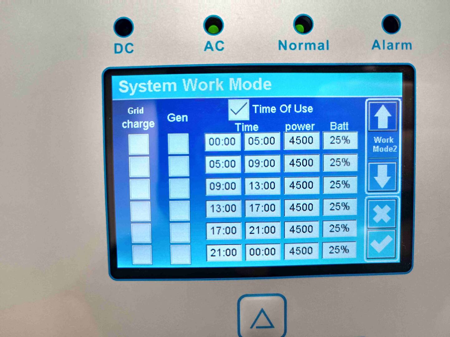

PS: Bei den Time of Use-Werten steht jetzt 4500, als das BMS ausgelöst hat waren da noch 5000 drin, falls das eine Rolle spielt. Ist dieser Parameter die maximale Entnahme, die sich der Deye nimmt oder wäre das nur die Leistung, mit der vom Generator oder Netz geladen würden täte, wäre es denn aktiviert?
