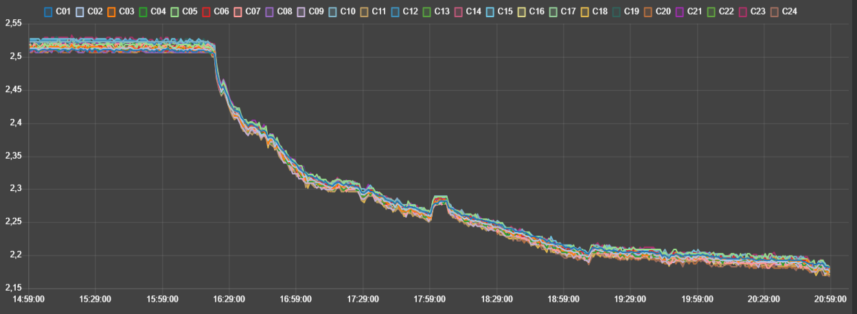

Aktuell sieht die Zellspannung bei 24 Packs bei mir so aus - Abstand ca. 15-20mV ... ich war der Meinung das ist ein Ergebnis des Chargery BMS und der beiden zusätzlichen Balancer !?
