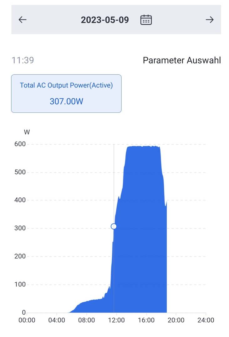

Haben wir noch das Problem der Leistung, theoretisch (von Ost nach Südwest) 300 + 600 = 900W
Praktisch läuft der 300er WR von Sonnenaufgang bis ca. 12.00Uhr und dann der 600WR von 12.00 bis Sonnenuntergang,
Problematisch? Theoretisch darf man's nicht, .....
