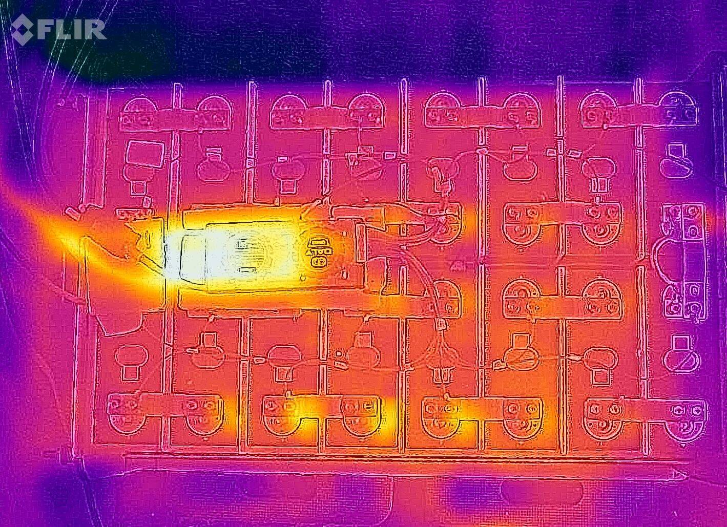

Wärembild meines 305AH 16S akkus im betrieb.
Das helle ist das BMS.

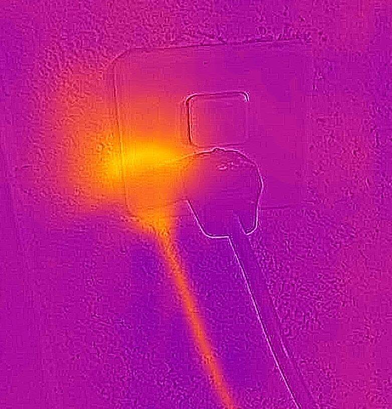

Das ist die stekdose bei 800W.
Ja, eine direktverkabelung ist geplant. Wärme ist nicht fühlbar. Original wurde das 35 grad warm, grund war schlechte verschraubung in der steckdose.
