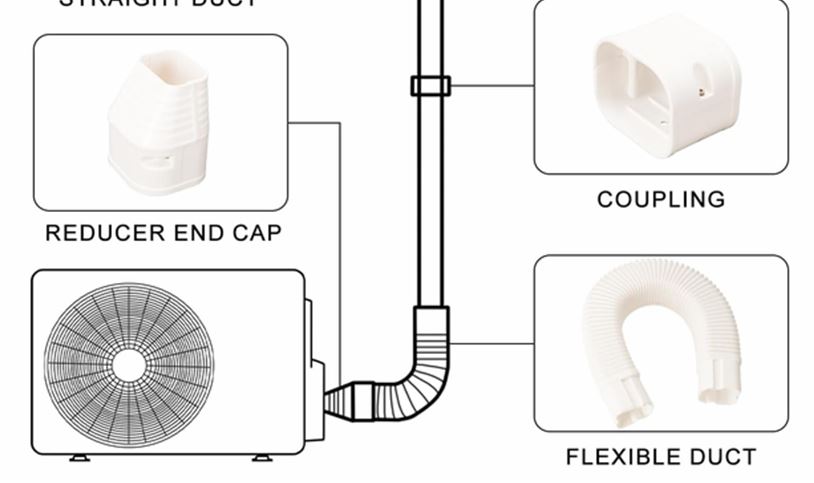

Ich habe ein chinesisches Kanal-Kit gekauft, wo auch ein verjüngender Abschluss dabei ist. Da bräuchte man ggf.am AG gar nichts mehr einwickeln
Der flexible Schlauch lässt sich individuell abschneiden und die Endkappe drüberschieben.
Hört sich interessant an mit dem Flexschlauch, der dabei ist. Bin gespannt, ob das gut funktioniert und was taugt.
