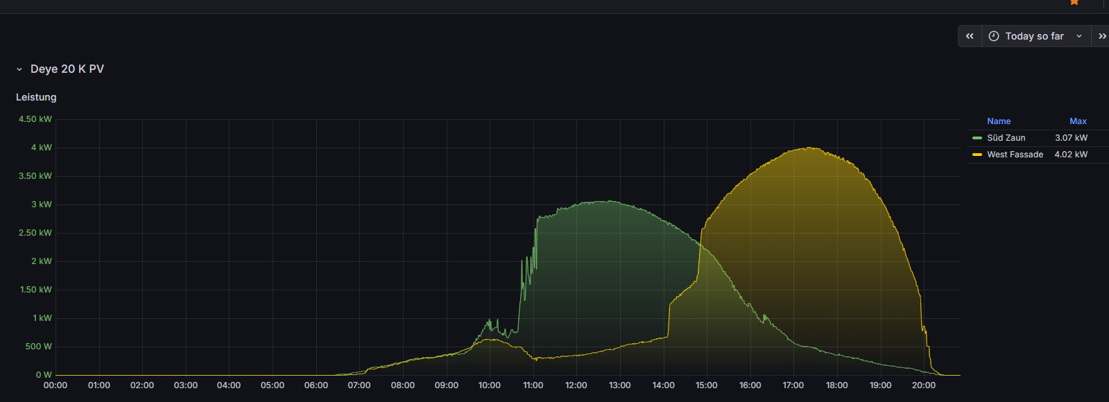

Hier mal einen Screenshot von meiner SÜd Zaun bzw West Fassadenanlage, und was mich erstaunt ist doch die hohe Leistung am Morgen obwohl hier nicht die Sonne hinscheint sondern von den Gegenüber liegenden Gebäuden reflektiert wird(gelbe Linie) Die grüne Linie ist die Süd Zaun Anlage der einbruch kommt von einem Haselnuss Strauch.
Den Effekt gibt es auch bei Hochnebel, da ist das Streulicht auch stärker. Habe auch Westfassade, aber keine relevanten Nachbarn. :blush:
Ja das habe ich auch bemerkt oder wenn gen westen Wolken sind und von osten die Sonne darauf scheint ich finds geil. Vor allem weil alle immer so auf die Dach flächen erbicht sind es zeigt nur ein gesunder Modul Mix macht das gesammt Paket erst stark.
Die Beobachtung hat jemand von unserer letztjährigen PV+WP Radtour auch gemacht. Hat seine Module auf ner größeren Garage Richtung Süden und nach Westen hin so in vielleicht 6m Abstand ein hohes Haus mit weißer Fassade, das als “Reflektor” dient.
„Den Effekt kenne ich bereits von meiner Anlage: Wenn am Nachmittag die Sonne auf die Südmodule am Zaun scheint, habe ich an der Westfassade plötzlich einen Peak beim Mehrertrag. Dass die gegenüberliegende Einkaufsmeile mit ihren weißen Wänden so viel Einfluss hat – und das bereits jetzt im Frühjahr –, hat mich sehr zufrieden gestimmt. Im Winter war mir der Effekt durch die Reflexion des Schnees bereits klar, da ich ihn schon messen konnte.“ ** KI korrigiert**
Naja, das sind 500 W im Verhältnis zu den 4 kW am Abend. Ist natürlich besser als nichts, aber man muß es natürlich immer im Vergleich zur direkten Einstrahlung sehen. Aber ein guter Mix aus verschiedenen Flächen und Ausrichtungen und Neigungen ist für eine gleichmässige Verteilung am Tag immer vorteilhaft. Die steileren Aufstellungen sind auch gerade im Winter ertragreicher, was ich wichtig finde - denn im Sommer hat jeder genug.
Ja im Sommer habe ich mehr als Genug mir das aber auch Wichtig im Winter weil keinerlei Schnee darauf liegt und da ich richtung Westen soweit unverbaut bin da ich am West hang Wohne und die Gebäude ein bischen Unterhalb stehen ca 3-4 Meter Höhen unterschied finde ich das schon toll.

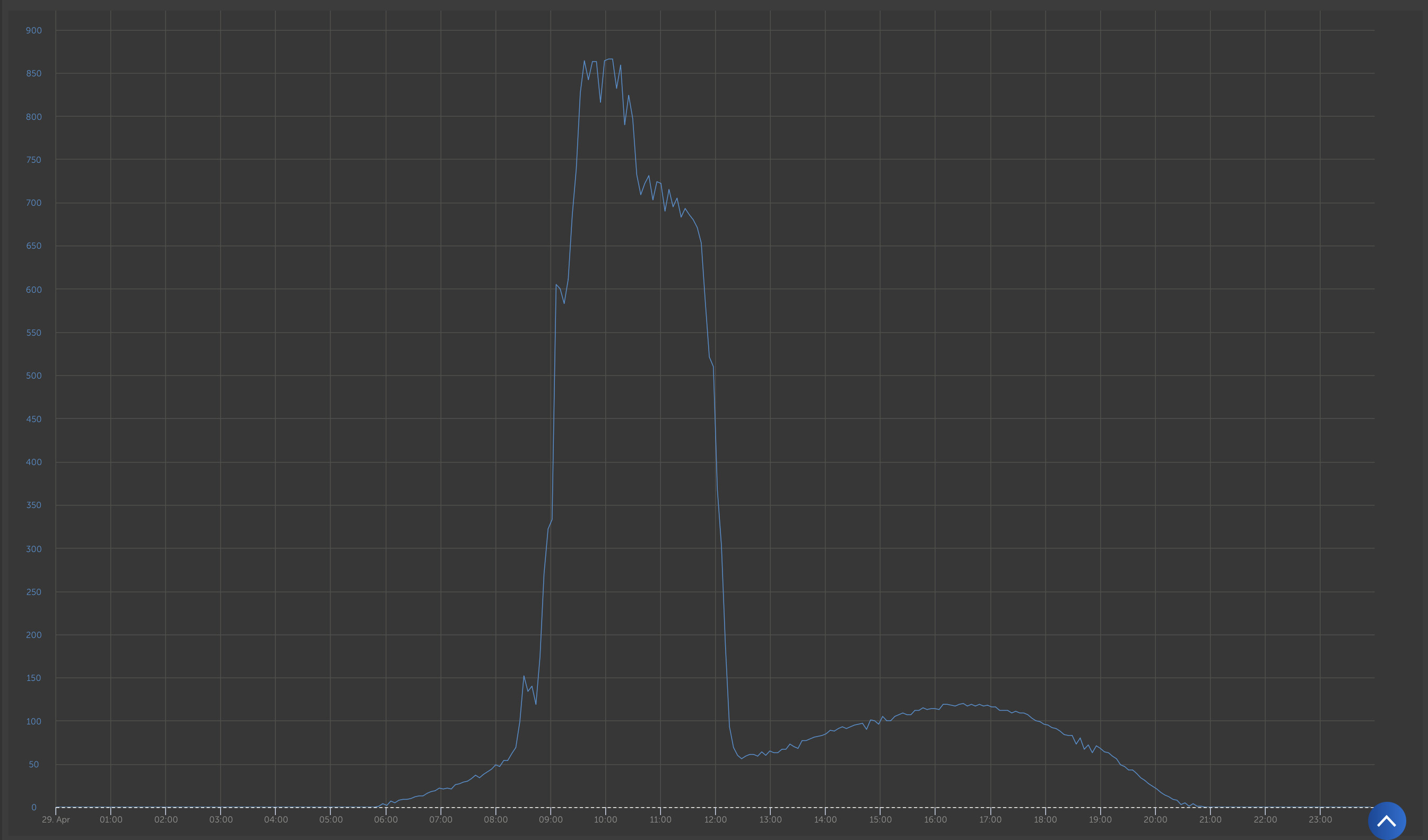

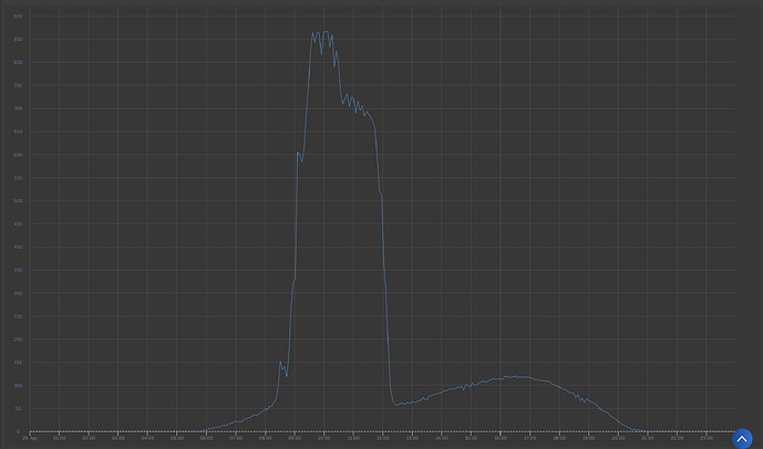

hier der gleiche Effekt, am östlichen Vordach
nachmittags reflektiert das Nachbarhaus die Sonne.
