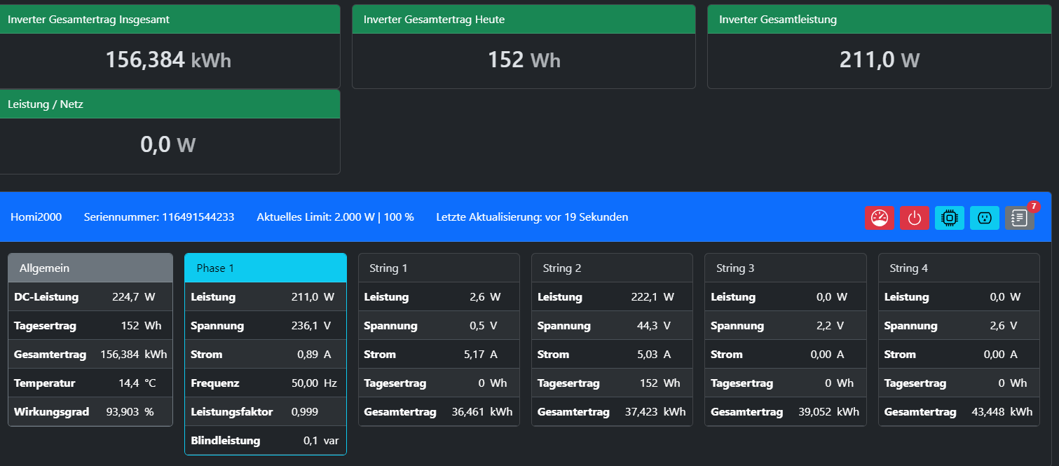

Hallöle,
ich bin leider nicht ganz so firn in Elektrotechnik, und benötige einmal eure Hilfe.
Hier mal der Screenshot dazu.
Jetzt meine Frage:

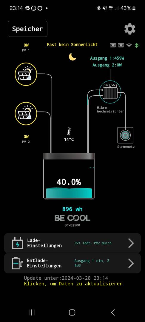

Leider ist mein Akku nicht Wlan fähig deshalb schildere ich mal.
Wenn ich auf die App des Akkus per Bluetooth schaue entlert dieser gerade mit ca. 400-440 Watt.
Wieso zeigt mir aber Opendtu nur 220 Watt an??
Wo sind den die anderen 220 Watt.
Das verstehe ich nicht so ganz.
Hat das vielleicht was mit den Phasen am Wielandstecker zu tun??

Die Belastung des Akkus mit 400-440W sehe ich da nirgends, oder?
Sieht eigentlich nur nach 211W Inverterleistung aus.

@saugnapf der Akku zeigt mir an seinem Ausgang die 440 Watt an.
Hier mal der Screenshot vom Akku.
Deswegen ja die Frage wo die anderen 220 Watt sind.
Also Akku sagt an meinem Ausgang gehen 440 Watt raus.Der Wechselrichter sagt, es kommen nur 220 Watt an.

Ich weiß nicht ob das Problem auch bei einem 48V Akku besteht, aber bei einem 24V Akku ist es bekannt das ab ca. 200 Watt Leistungseinstellung die Anzeige der OpenDTU oder auch der normalen Hoymiles DTU nicht mehr stimmt:
(auch die Beiträge zuvor von Forest dazu lesen😉)
Schalte doch mal ein Messgerät zwischen Hoymiles und Steckdose.
