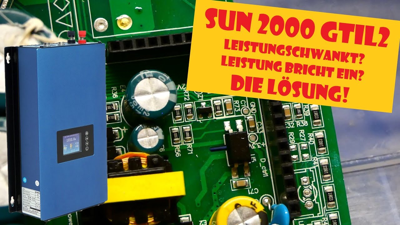

Wer kennt eine Reparaturmöglichkeiten für den GTIL2 2000W
Hi
Suche eine Adresse oder einen Ansprechpartner der mir meinen GTIL2 reparieren kann.
BG James
Melde dich bei Christian von DerKanal bei YouTube. Der ist ein Spezialist für den Sun und repariert auch
was hat er denn?
Wenn die Leistung immer wieder einbricht, geht hoch und wieder auf 0 fällt... hab bei meinem den Kondensator gewechselt und er funzt wieder.
So einen Kondensator hab ich noch falls du es selber versuchen willst.
jarek
@jarek Bitte entschuldige die späte Rückmeldung. Ich lag einige Tage richtig flach.
Im Grunde ist s das Problem, mit dem einzigen Unterschied das er versucht hochzufahren und Leistung abzugeben und dann sofort einbricht.
Folgendes Verhalten tritt nach dem Kaltstart auf:
  • Normales hochfahren
  • Erkennen der Verbindung zum Modbus (Trucki Platine)
  • 60 Sekunden synchronisieren mit dem Hausnetz klappt wunderbar und wird im Display auch angezeigt
  • Lüfter fahren kurz hoch (die Einspeisung sollte jetzt beginnen)
  • Lüfter fahren sofort wieder runter, Leistung bleibt auf Null
  • Die beiden letzten Punkte wiederholen sich jetzt endlos……
Sichtprüfung innen ergab keine Auffälligkeiten, weder sichtbar noch per Geruch.
Danke für Eure Antworten.
