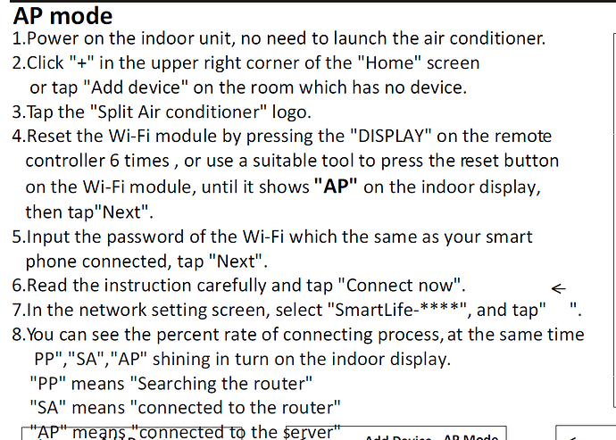

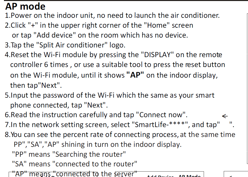

Nach einigem üben, habe ich es hinbekommen. Bei meiner Anlage, kommt nach dem 6 x Drücken von Display oder ECO die Meldung AP (in der Anleitung stand aber was anderes). Also habe ich das WLAN Modul mit der Nummer im Inernet gesucht. Siehe da eine andere Anleitung kam zum vorschein.
Google dann "TCWBRCU1 wifi manual" findet man was.
Hier ist es gut beschireben das man das Gerät via "AP mode" hinzufügen kann. Das hat Funktioniert.
Gruss
Bei meiner ersten Hpro mit schwarzem Innengerät hat es mit 6x Eco und CF geklappt. Bei meinem zweiten Gerät mit weißer Inneneinheit und anderem WIFI-Modul (sieht anders aus) habe ich nur über den AP-Mode eine Verbindung hinbekommen. Die Anleitung dazu habe ich in der beiliegenden WIFI-Anleitung von Hantech gefunden.
