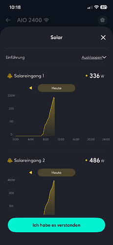

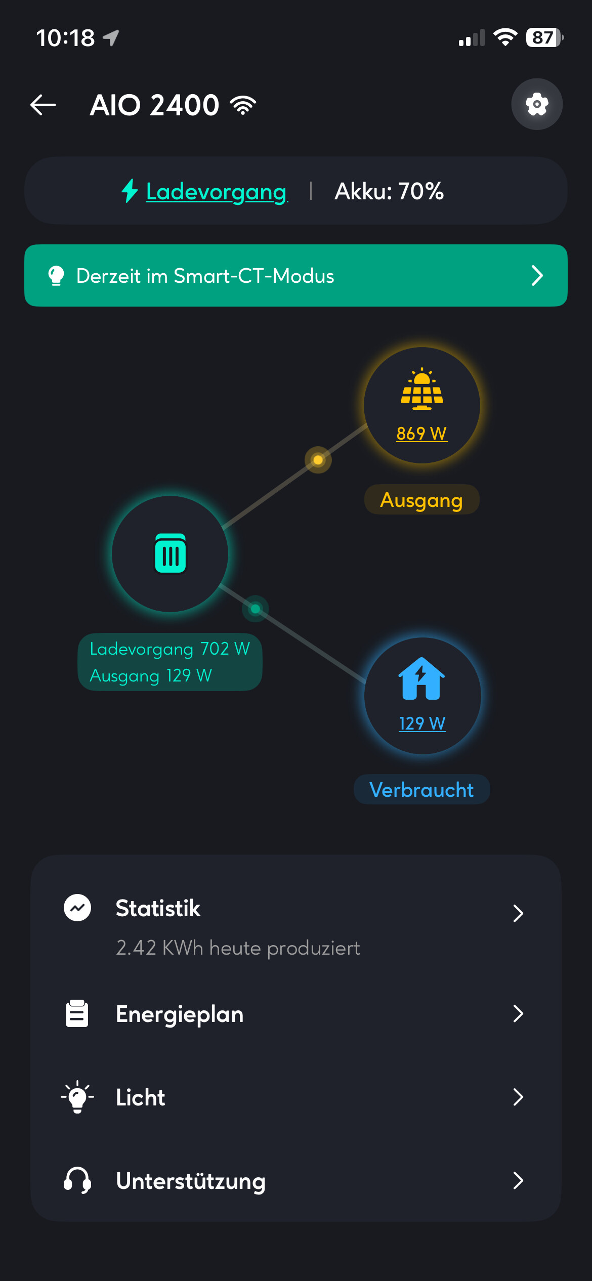

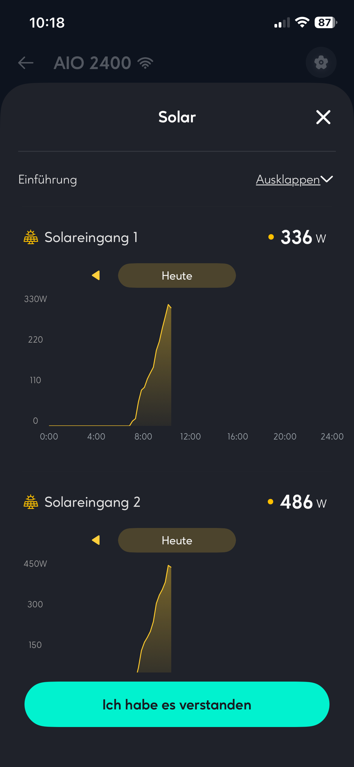

Die ersten beiden Fotos zeigen Werte der ZENDURE Anlage an. Am Solareingang 1 hängt nur 1 Modul. Das hat die selbe Ausrichtung wie die beiden an der ANKER-Anlage angeschlossenen.

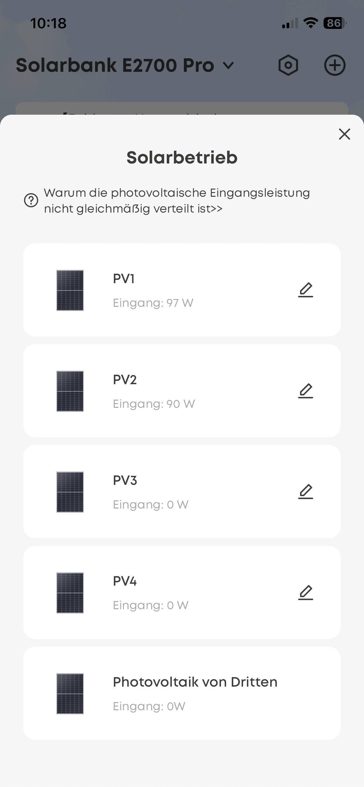

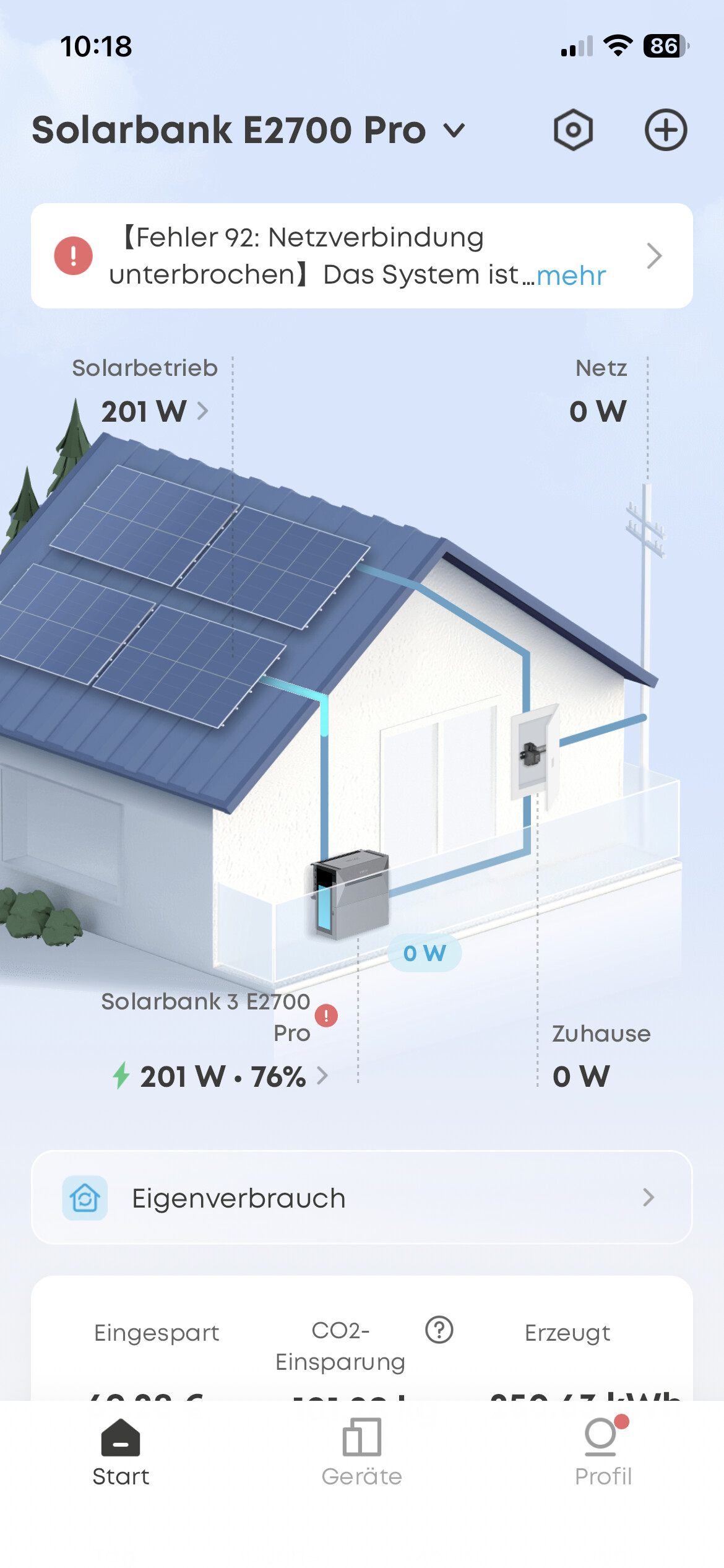

Die weitern Fotos zeigen Werte der ANKER-Anlage. Einmal die Gesamterzeugung. Auf dem nächsten Foto sind die beiden Eingänge PV1 + PV2 zu sehen. Diese Leistung weist erhebliche Abweichungen von der mit dem Gerät gemessenen auf.

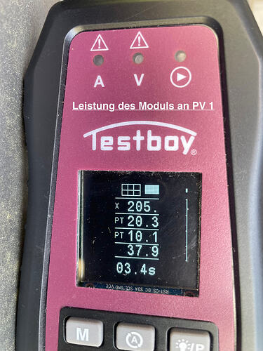

Auf dem Display sind folgende Werte zu erkennen. In der ersten Zeile wird die gemessene Leistung angezeigt. In der zweiten Zeile steht die Arbeitsspannung. In der dritten sieht man den Arbeitsstrom. In der letzten Zeile steht die Leerlaufspannung. Die eingeblendete Zeit in der untersten Zeile ist die Pausenzeit zwischen den einzelnen Messungen im Automatikbetrieb. Je häufiger gemessen wird, um so länger wird die.

Das Einzelmodul an der ZENDURE-Anlage liefert um 10:18 Uhr 336 Watt.
Die beiden Module der ANKER-Anlage liefern zusammen 201 Watt.
PV1 97W und PV2 90W werden für die Module angezeigt.
Mit Panelmeter wurden an PV 1 205W bei 20,3 Volt und 10,1A gemessen. Die Leerlaufspannung betrug 37,9V.

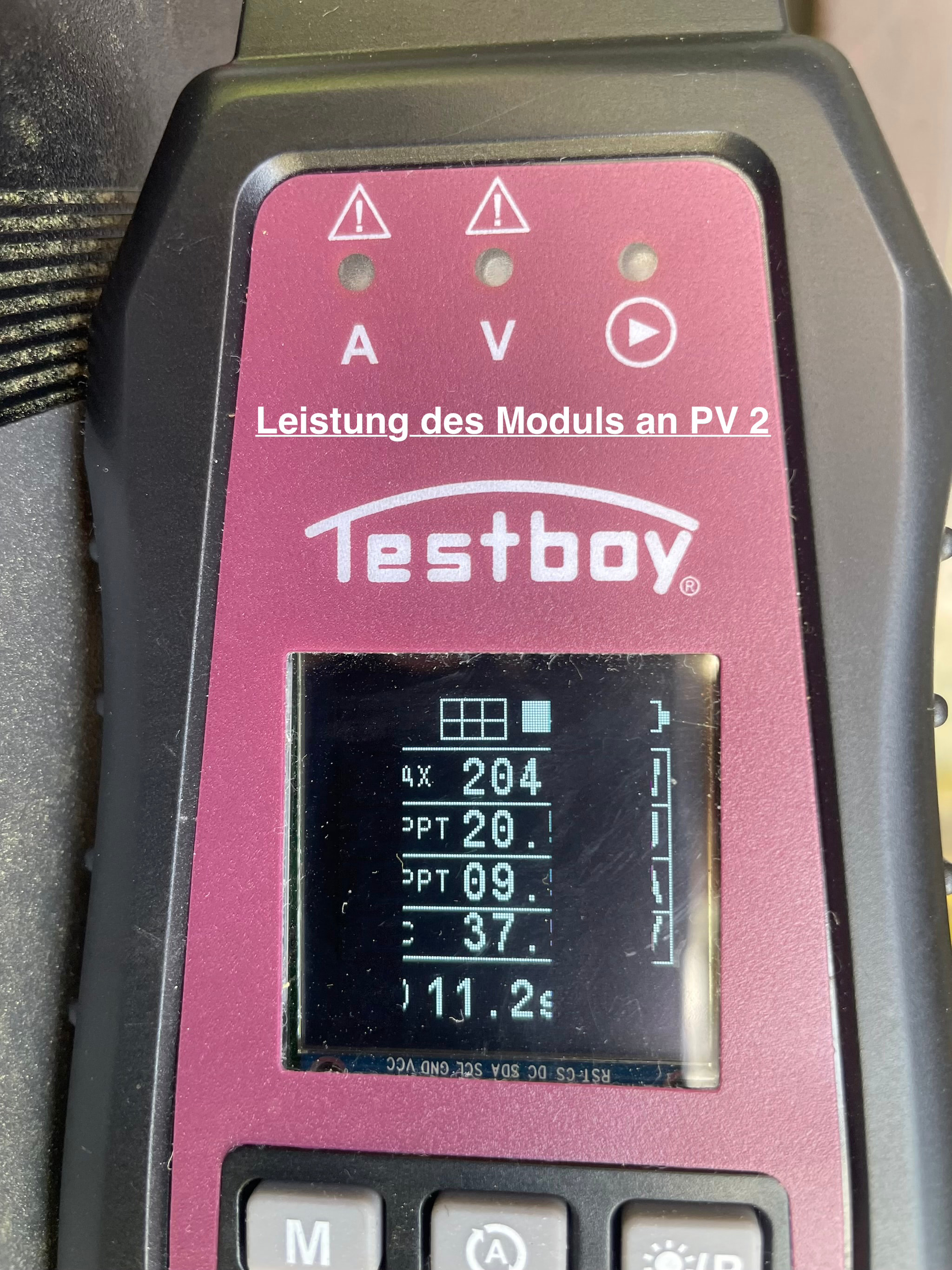

An PV 2 zeigte das Messgerät 204W bei 20,x Volt und 9,xA. Leerlaufspannung gleich.
Ok, die 20,x V mit Panelmeter scheint nicht korrekt zu sein, der MPP muss eher bei 30V liegen. Das Anker aber nur 90/97W macht, ist auch nicht nachvollziehbar.
Weil auch Panelmeter falsch anzeigt, würde ich mal die Steckverbinder prüfen. Wenn du eine Wärmebildkamera hast, kannst du dir alle Steckverbindungen anschauen, ob da irgendwo was auffällig warm wird. Kann sogar mal Kabel geben in seltenen Fällen, die irgendwo geschädigt sind.
Warum muss der MPP bei 30V liegen? Der Arbeitsspannungsbereich reicht von 16-60V. Das die Eingangsspannung des Speichers 24V beträgt hatte ich ebenfalls erwähnt.

Ist eigentlich das Display vom Testboy defekt? Irgendwie sie die Anzeige merkwürdig aus.
