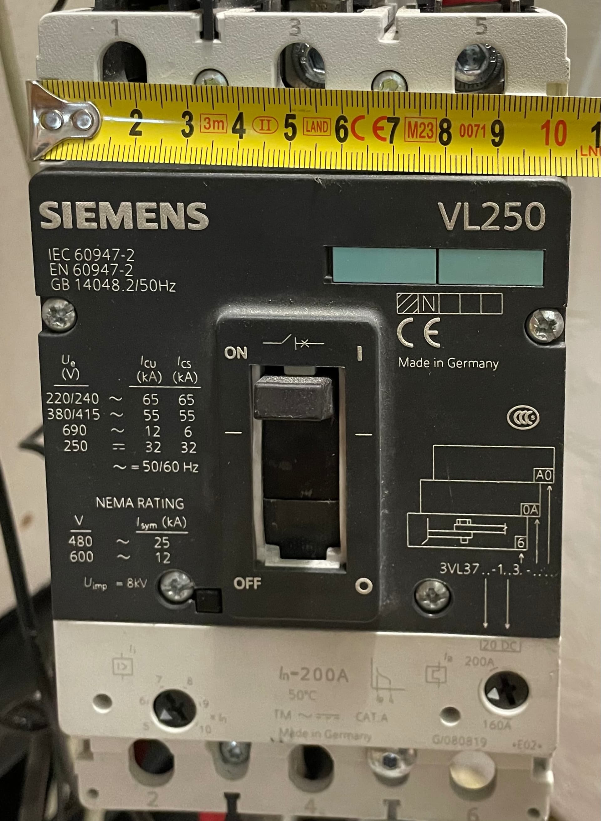

Habe mich für einen Siemens Leistungsschalter aus der Industrie entschieden.
Hat thermische und magnetische Auslösung. 250VDC 200A Dauerlast 32kA Schaltvermögen.
Dient als Sicherung und Trennschalter. Gebraucht für € 35,- inkl. Versand.
Für mich die beste Lösung - gibt schliesslich gute Gründe warum Schmelzsicherungen verdrängt werden.

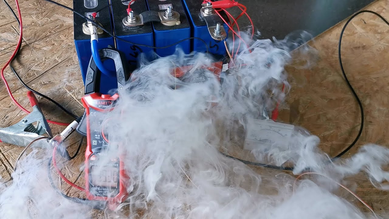

Ich habe mal aus Trotteligkeit einen 16s 280 Ah LFP Pack hinter dem BMS und ~ 2*1.5 m Kabel mit einem Schraubschlüssel kurzgeschlossen.
Das BMS hat wie im Video abgeschaltet. Beim Auslesen war ich dann aber erstaunt, dass nicht das Kurzschlusslimit von ~ 120 A nach 10 us, sondern ein "normales" Überstromlimit von ~ 40 A nach 10 ms angesprochen hat.
Außerdem habe ich mal miterlebt, wie jemand zwei 280 Ah LFP Zellen durch "versehentlich versetztes Aufsetzen" der zweiten Busbar kurzgeschlossen hat. Auch das war denkbar unspektakulär, weil die Kontaktpunkte zwischen den Gewindestiften und der Busbar sofort "verkohlt" sind und dann praktisch kein Strom mehr geflossen ist.

Ich habe mir extra ein Konto angelegt um dich zu fragen, welches Produkt von Siemens du genau verwendest und wo man es zu diesem guten Preis kaufen konnte.
Gruss und vielen Dank.
Servus,
Ich hab den auf WillHaben gefunden.
Bei der Suche ist wichtig, das er für DC (=) geeignet ist. Neu würde ich mir sowas nicht kaufen. Die sind richtig teuer, vor allem privat. Gebraucht gibt’s viele Angebote auf diversen Portalen ab € 100,-. Einfach nach Leistungsschalter suchen und die Typenschilder prüfen. Fast alle sehen aus wie neu und wurden aus irgendwelchen Anlagen ausgeschlachtet.
