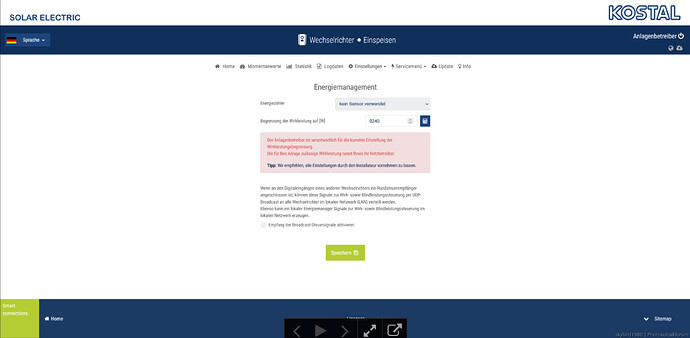

@uwest Das ist bei den großen Wechselrichtern doch auch möglich. Bei einigen nur mit Passwort das aber bei der initialen Installation frei vergeben werden kann.
Bei anderen Wechselrichtern jetzt auch ohne einen speziellen geschützten Zugang. Kostal hat gerade ein Firmware Update bereit gestellt, dass es den Betreiben ermöglicht die Einschränkung der Einspeisung zu ändern. Zum Beispiel der Kostal Plenticore Plus in der aktuellen FW Version
