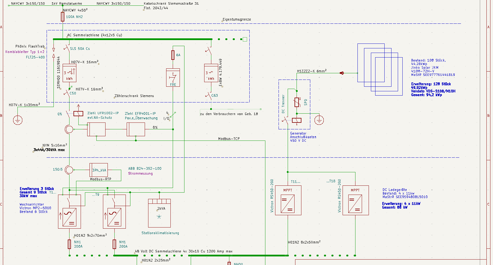

Wer betreibt eine Victron 3Phasen Inselanlage- und lädt im Winter ab und zu nach?
Nicht alleine aus Kapazitätsgründen, sondern auch um die Zellbalancierung mal wieder durchzuführen wäre es wichtig die 100% alle paar Wochen mal zu erreichen.
Wie macht Ihr das? immer Aggregat?
oder schließt ihr 1 der 3 ans Netz über AC-in an und füllt damit den Akku? -geht so etwas überhaupt- wegen Phasenlage usw.?

Meine Insel ist nur über ein 48V-2kW-Netzteil, das den Speicher laden kann, mit dem Netz verbunden. Der Rest der Anlage liegt am Ausgang der drei Victrons, die dann ein ungeerdetes IT-Netz aufbauen.
Das Netzteil wird vom Cerbo GX über den Generator-Ausgang mit der Vorgabe des SOC über ein elektronisches 3-Phasenrelais geschaltet.
Damit überbrücke ich die dunkle Jahreszeit, und schiebe so in etwa 3500kWh in den Akku hinein.
hast du dann eine isolationsüberwachung?
Ja natürlich, den Schaltplan zu meiner Anlage findet man hier: https://akkudoktor.net/uploads/short-url/oFuX70JFJLXUaWfuuhQ7TyypJbI.pdf
Ein IT-Netz herzustellen ist keine Hexerei, einfach die galvanische Trennung des Victron MP2 nutzen und jeden Kreis allpolig abgesichert, Drehstromkreise habe ich aus Ermangelung von 4-fach-Sicherungsblöcken mit einem 3-Phasen-RCD trennbar gemacht. Dazu eben die Isolationsüberwachung von Bender (diese Geräte gibt es gebraucht sehr günstig für <100€). Und es braucht einen akustischen und einen optischen Alarm, der nicht quittiert werden kann.

Aha, noch jemand der mit Kicad anderes als Leiterplatten malt. Einfach ein feines Teil.
