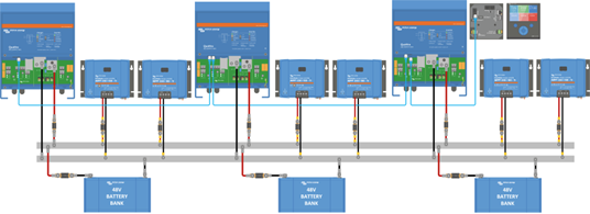

Wenn Ihr 3-4 Akkupacks an die Sammelschiene jeweils einzeln anschließt, würdet Ihr die auch übers Kreuz verkabeln?
Oder jeweils Plus-Minus gegenüber

gleichzeitig die Frage: Multiplus, MPPT Laderegler und Akkupacks auf der gekoppelten Lynx Armada gruppieren oder mischen?
Das hängt ab vom Akkutyp/Chemie, vom Strom und der Betriebsart.
Dafür gibt es sehr genaue Regeln.
Suchbegriff für Google:
Victron Wiring Unlimited deutsch PDF
Die beste Regel ist, wenn das was helfen würde macht man es ordentlich: sternvedrahtung mit gleichlangen Leitungen oder gleichlange leitungen an busbar.
Okay, aber an einer Lynx ist das nicht umsetzbar. Klar, die jeweiligen Leitungen wären bei der verkabelung übers Kreuz gleich lang.
Danke, das ist eine gute Anleitung. Das hier habe ich gesucht:
Funktioniert nur so lange man keinen Victron SmartShunt oder Shunt einsetzt um die Energie die zum / vom Akku fließt zu messen. Denn dann müssen die Akkus auf der einen und die MPPTs und Wechselrichter auf der anderen Seite montiert werden.
Von aber sehe ich das alles etwas lockerer, wie seht ihr das?
da bei mir z.B, ein SmartShunt verbaut ist, sitzen die Batterien bei mir in der Mitte der Sammelschiene, den Querschnitt der Sammelschiene habe ich aber sehr großzügig ausgelegt.
Stimmt; aber Seplos BMS haben einen echten Shunt im Akkupack.
Dann würde ich genau wie in der Grafik gezeigt abwechselnd verteilen.
