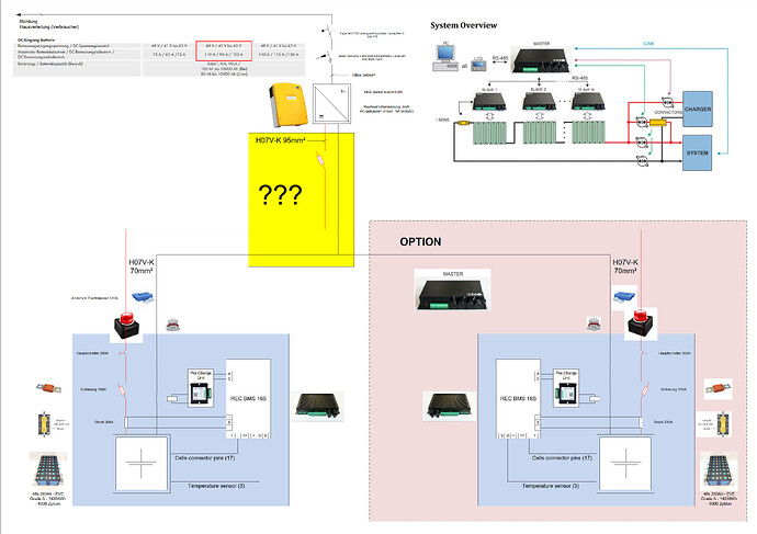

ich habe mir mal die Mühe gemacht und mein Vorhaben zu Papier gebracht.
Plan sieht folgendermaßen aus:
Grundausbau:
- SMA SI 6.0
- 16x EVE 280Ah
- REC BMS
Erweiterung 2023/2024:
- 16x EVE 280Ah
- REC BMS
- REC BMS Master
Hier meine offenen Fragen:
- Wenn mein WR nur einen maximalen Lade- bzw. Entladestrom von ca. 110A hat, könnte ich die komplette Batterie (ob ein Pack oder im Ausbau dann 2 Pack) doch auch nur mit 150A Gesamt absichern oder?
- Welche Komponenten würdet ihr noch nach dem Anderson-Stecker des Akkupacks Richtung WR einbauen? Hauptschalter? Sicherung? Lasttrennschalter? (Gelbes Feld mit ???)
Was hättet ihr noch für Tipps zu meinem Aufbau?
Danke!

der si 6.0 kann nur mit ca 96A laden da nicht der ladestrom limitiert sondern die 4600W dauerleistung mehr lädt der nicht
125-160A ist ok mit einem nh00 trenner bei 50mm²
nimmst einen dreipoligen mit m8 schraubanschlüssen
auf minus machst du ein nh trenmesser und in die zwei anderen setzt ne sicherung ein
estmal für einen akku und später dann die zweite für die erweiterung
h07v-k kabel ist nicht gut nimm lieber h01n2-d

Warum ist H07V-K nicht gut?
zu starr
bis 35mm² ist das noch ok aber drüber würde ich es nicht einsetzen

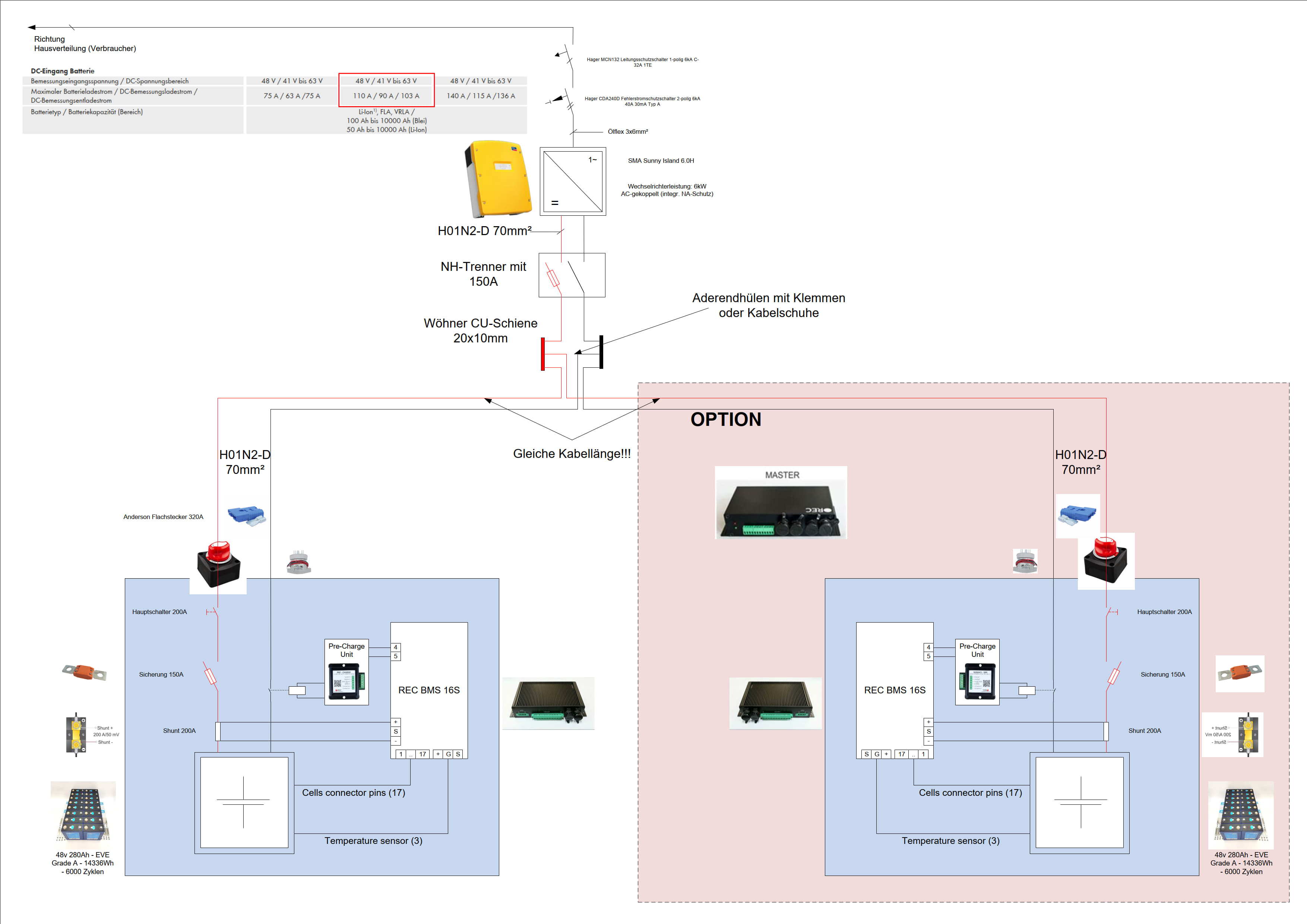

Habe mal den Plan etwas überarbeitet. Ich werde die Stromkabel über eine Kupferschiene führen, so habe ich ordentliche Klemmverbindungen und bin flexibel, sollte noch mehr dazu kommen.
Was meint ihr?
wozu?
du kannst doch beide akkus direkt an den 3poligen nh trenner anschließen
70² ist etwas überdimensioniert für 150a aber geht
wozu?
Ich habe mich jetzt doch für den SI 8.0 entschieden. Die Kabellänge zum WR beträgt ca. 1,5-2m. Reichen hier die 50mm² auch noch aus? Im Handbuch des SI8.0 steht 70-95mm². Die 50mm² sollten meiner Meinung nach allerdings auch noch reichen.
Was würdet ihr nehmen?
bringt halt nix weil er dann auf 4,6kw begrenzt wird solange der am netz hängt
aber besser haben als brauchen wenn der nicht viel teurer ist
bringt halt nix weil er dann auf 4,6kw begrenzt wird solange der am netz hängtAaahhhhh, das hatte ich nicht auf dem Schirm. :shock:
Hab´s gerade noch mal nachgelesen. Naja, hatte den 8.0 für nen ordentlichen Preis eingekauft.
Aber die 50mm² sind in Ordnung oder?
bei 140A dauer würde ich 70² nehmen H01N2-D und mit ca 160-200A absichern
