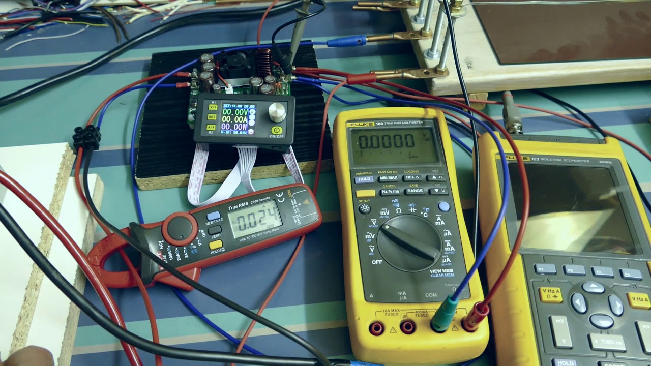

Was meinst Du mit schlechtem Wirkungsgrad - hast Du konkrete Zahlen?
Alle SMPS (Schaltnetzteile) haben einen Wirkungsgrad von ca. 80% und mehr, oft bei 90% - je nach Einstellungen.
Sooo schlecht ist das nicht und da sind chinesische nicht grundsätzlich schlechter als andere.
Billige Chinageräte haben eher andere Probleme: ungenügende Kühlung, billige, teils sogar fake-Komponenten und fallen dann gerne mal aus.
Wenn es günstiger als 50% vgl. mit den Preisen bei uns ist, sollte man sehr aufpassen: man bekommt was man zahlt :wink:
Ansonsten kann ich das Rui Deng DPS5020 empfehlen! Es braucht halt DC-Eingang und kann dann 0-50 V bei bis zu 20 A regeln mit Voreinstellung und ist
tatsächlich sehr effizient. Statt mit Dioden wird hier mit Mosfets gleichgerichtet, da gibt es kaum Verluste! Bei 20A Ausgang werden die Teile kaum warm!
Als DC-Eingangsquelle in dieser Größenordnung kann man z.B. alte Server-NTs verwenden, die liefern oft bis zu 50V und 50-150 A, ich habe eines mit 6 kW Leistung
und habe es regelbar gemacht von 36 - 52 V (mehr/weniger ist wegen UVP leider nicht drin). Das Teil hat mich gebraucht um die 30 Euro gekostet, ein Schnäppchen.
Das DPS5020 kostet bei aliexpress u.a. um die 60 Euro und ist sein Geld wert!
Habe dazu mal ein Review gemacht:
