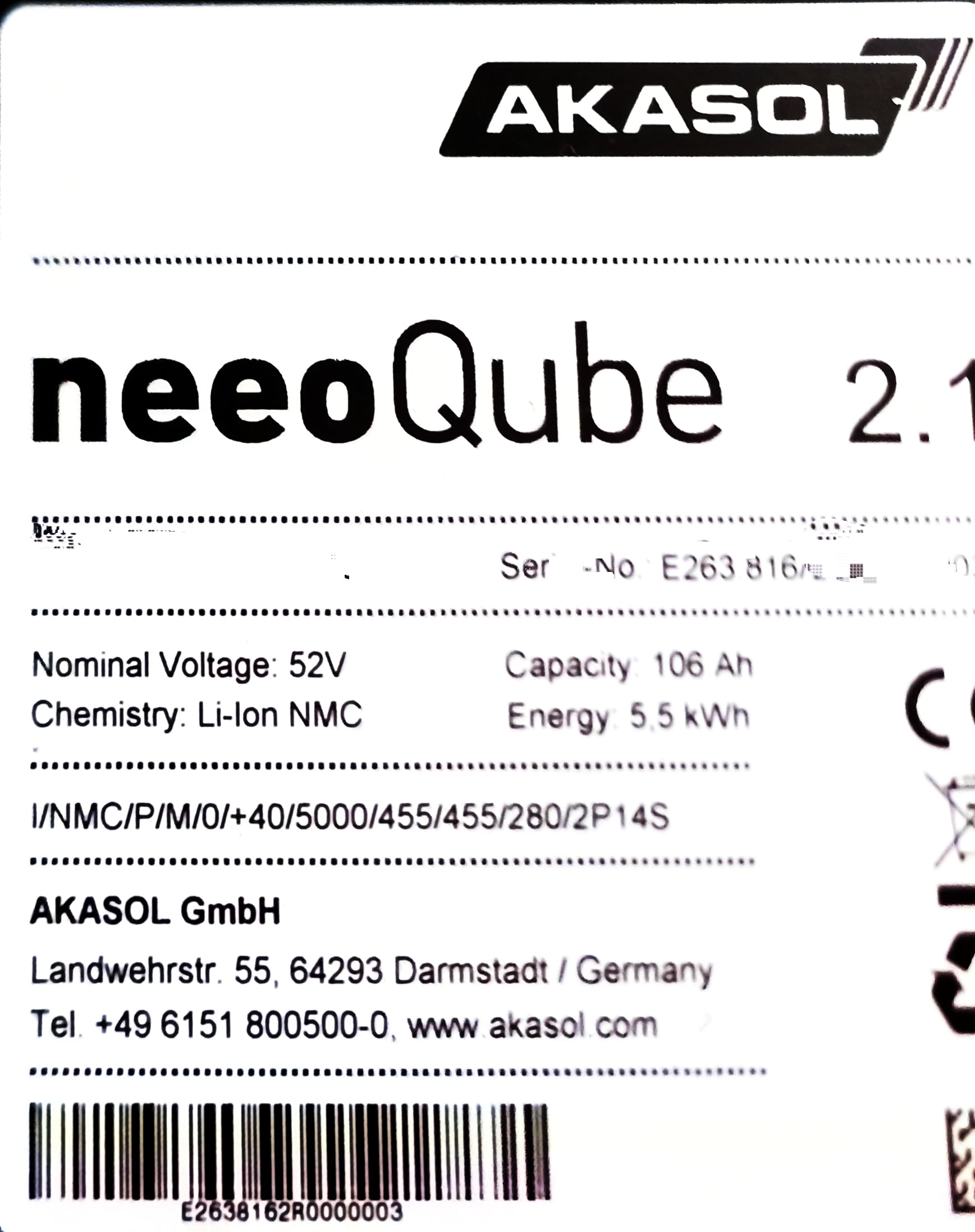

Hallo zusammen ,
ich möchte diesen Akku
Über AC mit Strom aus unserer grossen laden welches Ladegerät würdet ihr empfehlen. Entladen Wiel ich den mit eine Mikrowechselrichter als null Einspeisung nachts
Gruss schlosser
Von solchen Akkus mit alter Chemie würde ich die Finger lassen.
es ist ein 14s Li-Io Akku mit NMC Chemie. Das Ladegerät muss dazu passen. Achte auf die passende Spannung. 14 X 4,1V = 57,4V.
Der hat einen Kommunikationsausgang, zwecks Überwachung. Ganz harmlos ist diese Chemie nicht. Laut Bedienungsanleitung schaltet er den Ausgang nur aktiv, wenn die Kommunikation zum WR hergestellt ist.
L.G.

so ich fasse mal zusammen ich brauch ein Netzteil das 57,4v Ausgangsspannung hat und wen möglich 20a (mein Wusch 1200w) richtig oder bin ich vollkommen daneben.
Bei meiner suche treffe ich immer wider auf 58,8v Netzteile. Warum den 57,4V kann ich das als Sicherheit Puffer rechen. Oder rechne sind meine Rechnungen alle daneben Klärt mich mal bitte auf.
bei vielen Netzteilen ist die max. Ausgangsspannung mit einem Poti in Grenzen regelbar. Darauf solltest du achten, um die Spannung etwas reduzieren zu können - immerhin ist die Zellchemie "brandheiß". Da ist Vorsicht angebracht. Hab gute Erfahrungen mit meanwell Geräten gemacht.
