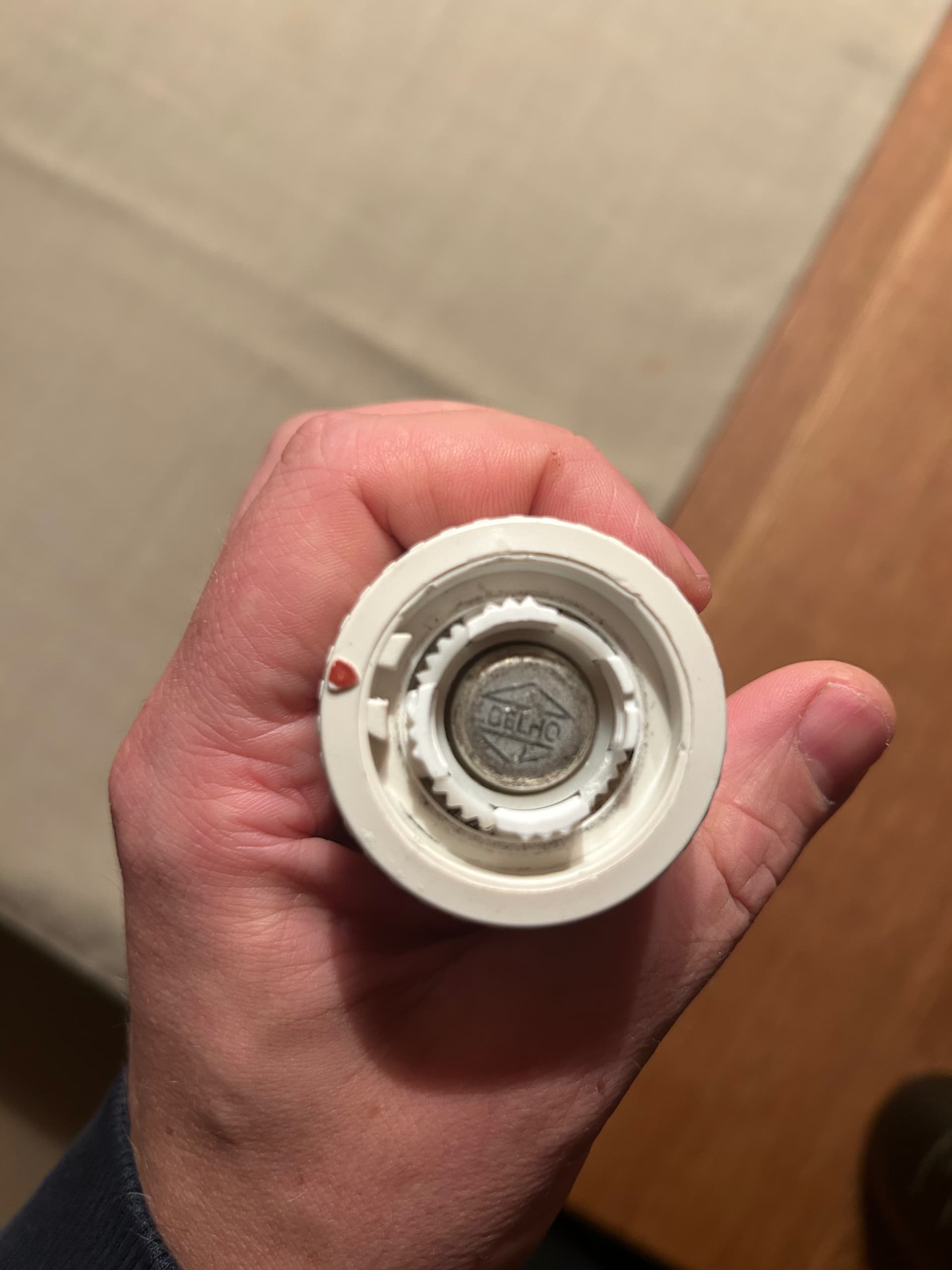

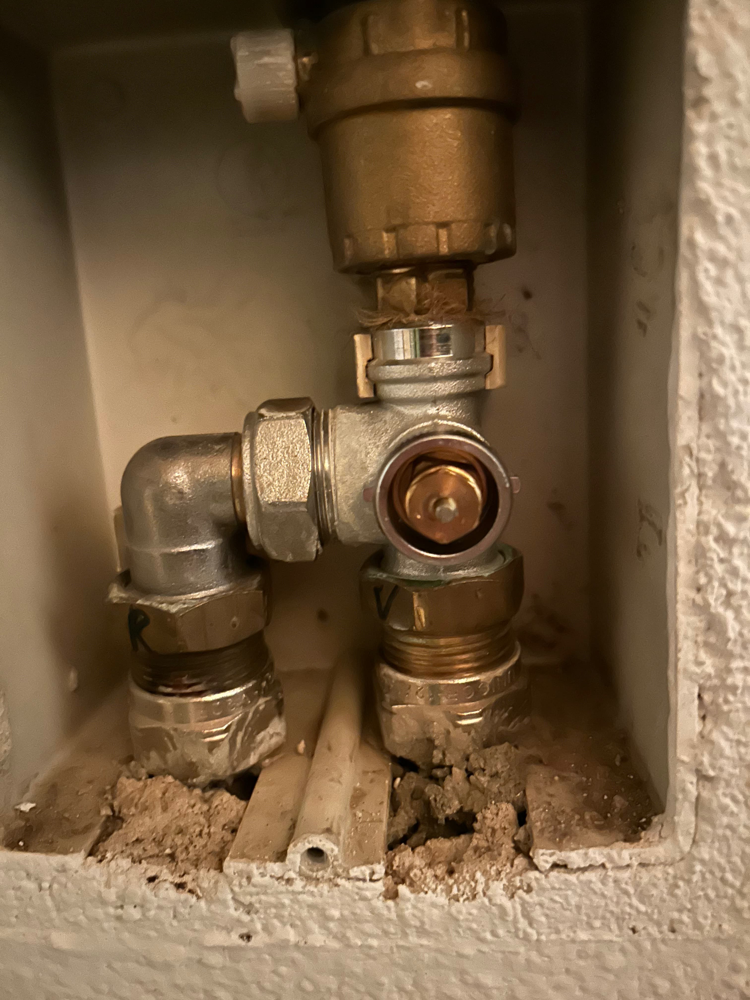

vielleicht kann mir hier jemand helfen, ich versuche einen Bekannten zu helfen. Dessen Fußbodenheizung ist über ein Thermostat geregelt, welches aber anscheinend noch nie richtig funktioniert hat. Ich habe mir das daraufhin angeschaut und festgestellt dass das Thermostat das Ventil nicht richtig reindrückt.

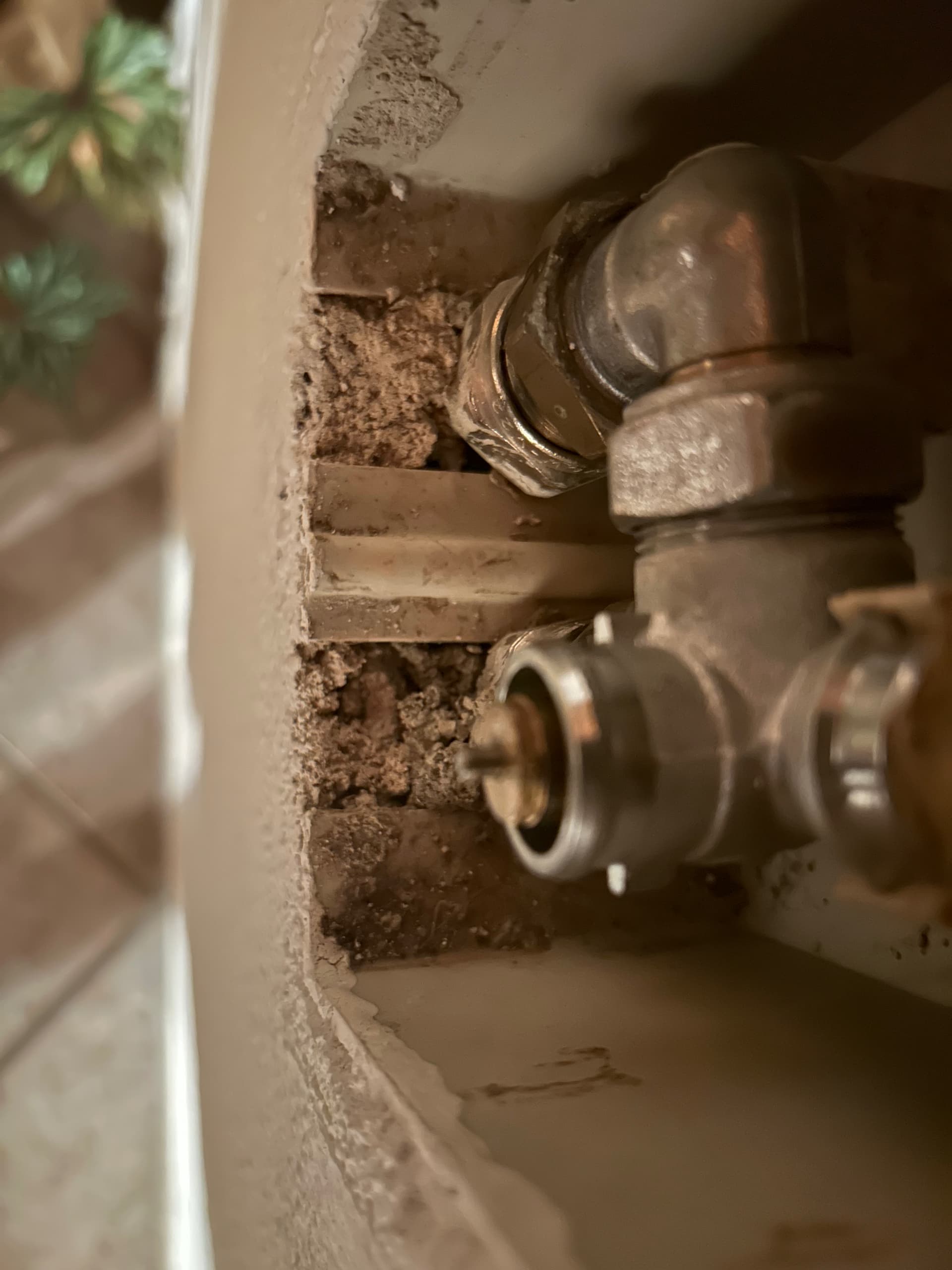

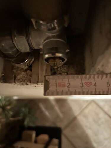

Kann mir hier jemand mit Erfahrung sagen, welche Art von Termostatventil ich hier vor mir habe, damit ich ein Ersatzthermostat besorgen kann?

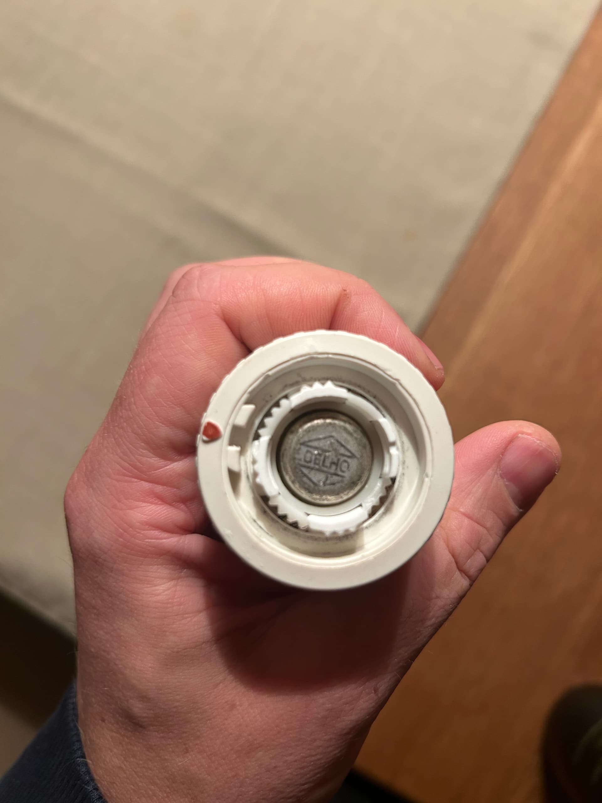

Ist sowohl auf dem Thermostaten als-auch auf dem Ventil, ggf. Mit Spiegel, kein einziges Hersteller Symbol aufgeprägt?
Delmo oder so ähnlich? Mittlerweile vermute ich, dass das Ventil noch Medium durchlässt obwohl es zu sein sollte. Ich habe das Ventil mittels Schraubzwinge reingedrückt und sehe keinen Temperaturabfall am Boden. Heizkreis ist definitiv richtig zugeordnet
