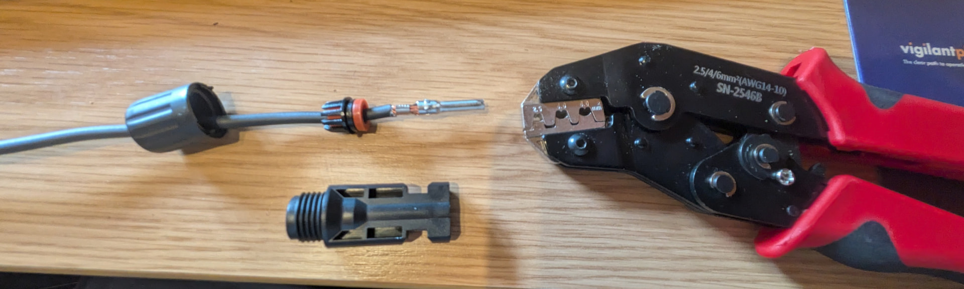

Ich habe dann ca. 0,5m 6mm² Ölflex PV Leitung mit Stecker und Buchse gecrimpt. Hier die Komponenten:
Solarkabel H1Z2Z2-K, 6mm² schwarz - 100 m Rolle – Solarhandel24
MC4 Stecker Set - 6 Paar – Solarhandel24

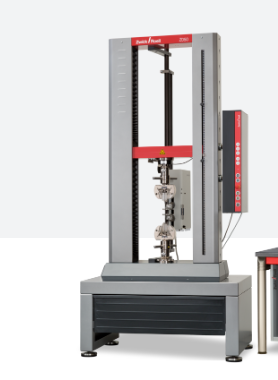

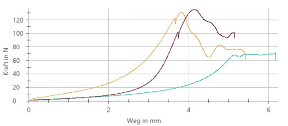

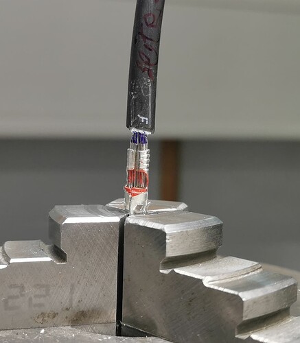

In unserer Firma haben wir eine Zwick Prüfmaschine und damit konnte ich eine Zugprüfung durchführen. Hier findet Ihr ein Beispielbild und die Ergebnisse.
Nr. 1: erster Zug bis die Litze aus der Crimpung verrutscht. Das sieht man an der farblichen Markierung. Diese war vor der Prüfung an der Crimpung anliegend.
Nr. 2: hier wurde die gleiche Leitung noch mal gezogen.
Nr. 3:die zweite Cimpung wurde getestet
Fazit: die Ergebnisse liegen sehr nah beieinander aber ich erreiche die laut Norm geforderten Werte

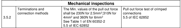

Hierzu habe ich aber eine Frage: ich habe diverse LLM´s befragt und auch Datenblätter gelesen. Die Norm habe ich auch gesucht. Die meisten Werte für eine 6mm² Crimpung liegen bei 350 bis 400N. Ist das korrekt? Oder interpretiere ich da was falsch? Eine Zugkraft von 40kg ist schon echt krass.
