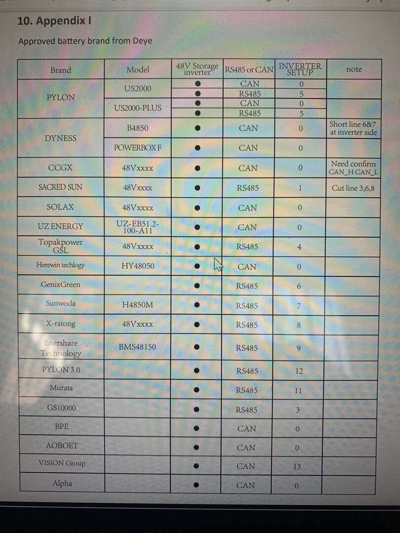

Ich brauche die meinen DIY Akku noch ein bms, welches mit einem Deye Sun 10k kommunizieren kann.
Es gibt da viele unterschiedlich Aussagen, mich würde Interessen, er aus ersten Hand sagen kann, was geht und was nicht.
Dummerweise habe ich mir vorher ein JK Bms geholt, das funktioniert allerdings nicht (direkt).
Es soll da eine Umweg über einen ESP geben, das wäre natürlich großartig, wenn da schon wer Erfahrung mit hat, programmieren ist nicht das Problem, da habe ich etwas Erfahrung mit Arduinos.

Suche Dir eines das Pylontech spricht

@lemmy An den (online) Bedienungsanleitungen hängt meistens noch eine Seite mit Empfehlungen und Einstellungen für verschiedene Batteriehersteller. Ein BMS welches einen Hersteller aus der Liste nachahmen/vortäuschen kann ist von Vorteil. Seplos kann das wohl.
