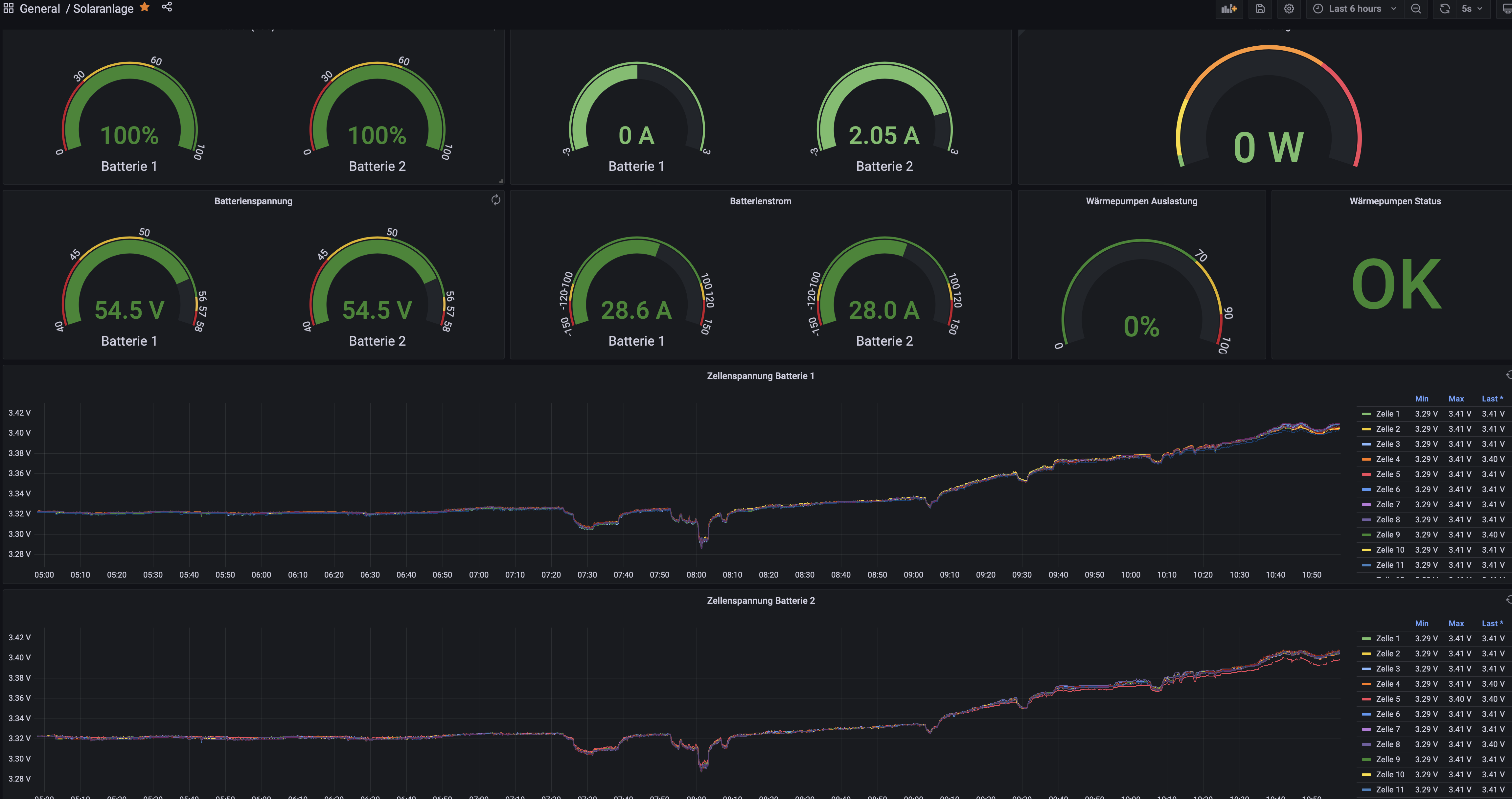

ich habe letzten Freitag 3 von den PIP8048MAX (3 Phasen) in Betrieb genommen mit zweimal S16 (230Ah LIFEPO4) 48 Volt Batterien.
Ich habe zweimal ein JK BMS (JK-B2A24S-15P) verwendet, aber du kannst jedes BMS nehmen. Ich habe halt folgende einstellungen an den Inverter gemacht.
Das BMS kann 150A max und Balanciert mit 2A und kann per ESP32 per Bluetooth ausgelesen werden.
Ich sende die Daten dann per MQTT an FHEM und von da aus in eine INFLUX-DB und stelle alles per Grafana dar.

Läuft das Auslesen bei dir gut und ließ sich relativ leicht einrichten auch interessiert mich ob der soc vom JK relativ genau ist?

Also zum SOC kann ich dir ein Video empfehlen, ich weiß nur nicht ob man links zu YouTube Videos hier posten darf.
Das auslesen klappt hervorragend:
Sehr gut das Video gucke ich mir mal an und damit beschäftige ich mich denn später. Meine Idee ist es ein altes Tablett zb in der Küche aufzustellen da ich denke das man dort am ehesten an die 8000W gleichzeitig kommt und dort ebend sieht was der WR und der Akku so macht also beide auf einem Bildschirm hat aber wie gesagt noch Zeit.
