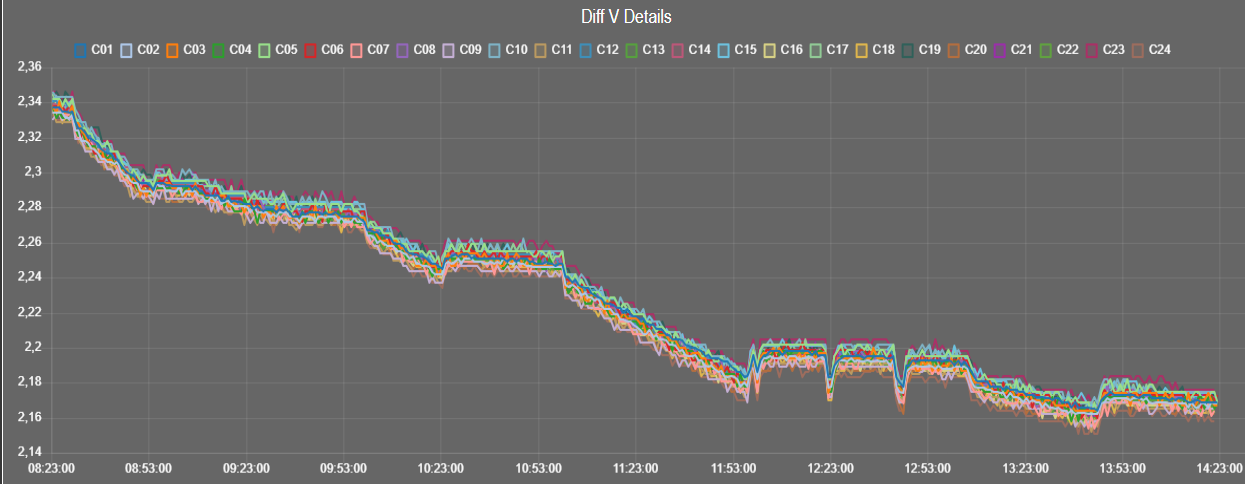

ich hab derzeit einen 24S15P Speicher aus 40Ah LTO Zellen im Einsatz und daran ein Chargery BMS 24T angeschlossen - parallel zu zwei aktiven Heltec Balancern 14S.
Ein riesiger Vorteil dieses Chargery BMS ist für mich die Möglichkeit die Daten seriell auszulesen und in meiner Heim-Automatisierung weiterverwenden zu können.

Der Name "JK BMS" taucht immer wieder mal auf - scheint ein brauchbares BMS zu sein, aber kann man die Daten auch problemlos - je Zelle ! - auslesen und weiterverwenden ?

Das JK kann es nicht.
Parallel geschaltete Zellen kann es nicht auseinanderhalten.
Es bleibt dir die Möglichkeit, die neuen Zellen parallel zu den vorhandenen zu schalten.
auf gleiche Spannung achten.....
[quote data-userid="27726" data-postid="175234"]... kann man die Daten auch problemlos - je Zelle ! - auslesen und weiterverwenden ?[/quote]Hallo Gawan, wie groß wird denn der Unterschied zwischen den parallelen Zellen maximal? Hast du da Messwerte? Gerne auch ein Screenshot :wink:
