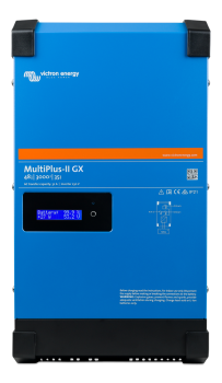

Drinnen im warmen dann ein 51,2 LiFePo4 Akku mit z.b. Victron Multiplus 2 3000/48 GX fürs Gewissen den auf 800W "drosseln"
Also z.B.
Später wenn dann die große Anlage kommt kann das sehr modular erweitert werden.
