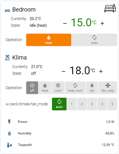

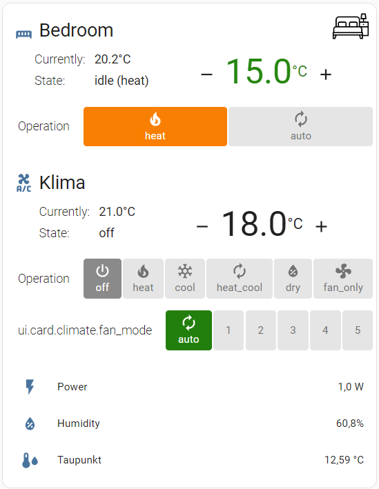

Ja, das funktioniert sehr gut und ist schon von Hause aus in HA integriert. So sieht es bei mir zum Beispiel aus:
