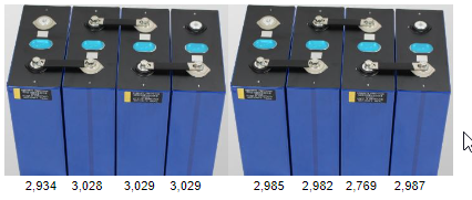

Guten Morgen,
hab heute meinen ersten entladezyklus eines 24v lifepo 280Ah Akkus hinter mir und war bei den einstellungen am jk bms noch etwas vorsichtig. jetzt wollte ich mal nachfragen ob ein Zellunterschied von 0,2V bei 13% noch im rahmen ist oder ob das ein problem ist:
danke und LG Tom
Das bedeutet nicht mehr als das eine Zelle ein winziges bischen weniger Kapazität hat.
Vorausgesetzt du hattest top balanciert.
Wenn nicht, bedeutet es garnichts.
danke, ja hab top balancing gemacht. dann bin ich mal beruhigt.
lg tom
Naja, nur stimmt dann aber etwas mit der Spannung, der Kaoazität oder der SOC berechnung nicht.
13% SOC wären ja erst 243 Ah verbraucht, also noch 37Ah Rest
Wenn ich mal bei meinen Zellen die Testcharts durch sehe und auf 13% (243Ah) gehe, dann bin ich bei noch über 3,1V
Bei 3 Volt 279AH.
Entweder rechnet dein BMS verkehrt, oder die Zellen haben deutlich zu wenig Kapazität, also mindestens 13% zu wenig eher aber noch mehr.

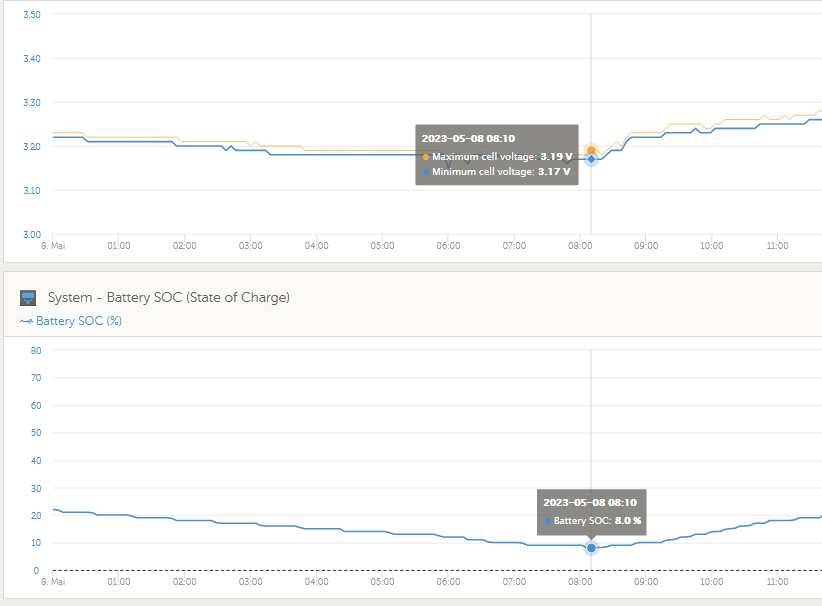

3.17V bei 8% SOC.
Und wie gesagt, wenn die eine Zelle bei SOC13% schon bei 2,76V runter ist dann ist die leer. Es fehlen also die 13% an Kapazität.
Oder du hast zuvor nicht vollgeladen und Balanced.
