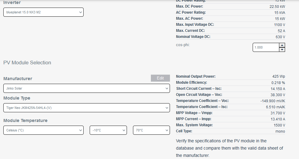

So Freunde, es ist soweit der DEYE12KW ist bestellt. Nun machen ich grad die Planung der Panels mit dem Tool von ED3C
Als Panels wollte ich die Jinko Tiger Neo N-Typ JKM425N-54HL4-V nehmen.
Der WR sagt mir:
PV-Eingangsstrom (A) 26+13
Max. PV-ISC (A) 34+17
Die Modulen haben
Leistungsklasse: 425 Watt Monokristallin
Hersteller: JINKO Solar
Typ: Tiger JKM425N-54HL4 JKM420N-54HL4-V
Max. Spannung: 1500 V
Nennspannung bei STC (Vmp) 31,51 V
Nennstrom bei STC (Imp) 13,33 A
Leerlaufspannung bei STC (Voc) 38,11 V
Kurzschlussstrom bei STC (Isc) 14,07 A
Moduleffizenz: 21,51%
Jetzt wollte ich folgendes machen:
Variante A 18 aufs Süddach Tracker 1 und 18 Norddach Tracker 2 (jeweils 17 grad Neigung)
Dann sollte ich mit Volt und Ampere im Rahmen sein aber tendenziell weniger ertrag haben
Somit wären wir bei 13,33A + 13,33A bei jeweils 567V
Variante B
12+12 Module Parallel Süd Tracker 1 und 12 Nord Tracker 2
Hier wären wir bei 26,66A und 13,33A bei beiden 378V
Ist es schädlich über den PV Eingangsstrom zu kommen? Was sagt mir der PV-ISV? sind das die Werte unter welchen ich bleiben muss?
Schau Dir doch mal das Tool an
Da gibt es Deine Panels
und dann nimmst Du z.B. den 15nx3 inverter blos zum rechnen lassen
und du erkennst das ein 18er String bis -16°C geht, dann kommt der auf 800V was beim Deye sicherheitshalber Ende Gelände ist
jetzt kannst Du spielen, was auf das Süddach an Strings passt, das Norddach ist zweitrangig.
Die Überschreitung der 13 oder 26 A macht nichts kaputt sondern reduziert theoretisch nur die Maximalleistung der Panels dazu hat SMA was nettes geschrieben
@auric vielen Dank, das Tool ist auch gut. Allerdings stimmen die Daten wenn man das Modul auswählt nicht ganz mit dem Datenblatt des Herstellers überein. Ich habe mir jetzt die Belegung wie in Variante B überlegt.
Also 2X12 Platten parallel und 1 String mit 12 Platten aufs Norddach. Gestern habe ich die Module auch gleich bestellt. Langsam geht es voran.
