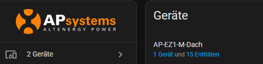

Der APSystems EZ1-M geht auf jeden Fall offline, ohne Cloud nur im lokalen Netz mit HomeAssistant. Ohne irgendwelche Dongels oder FW Patches spricht der HA mit dem WR über W-Lan. Habe ich am laufen.
